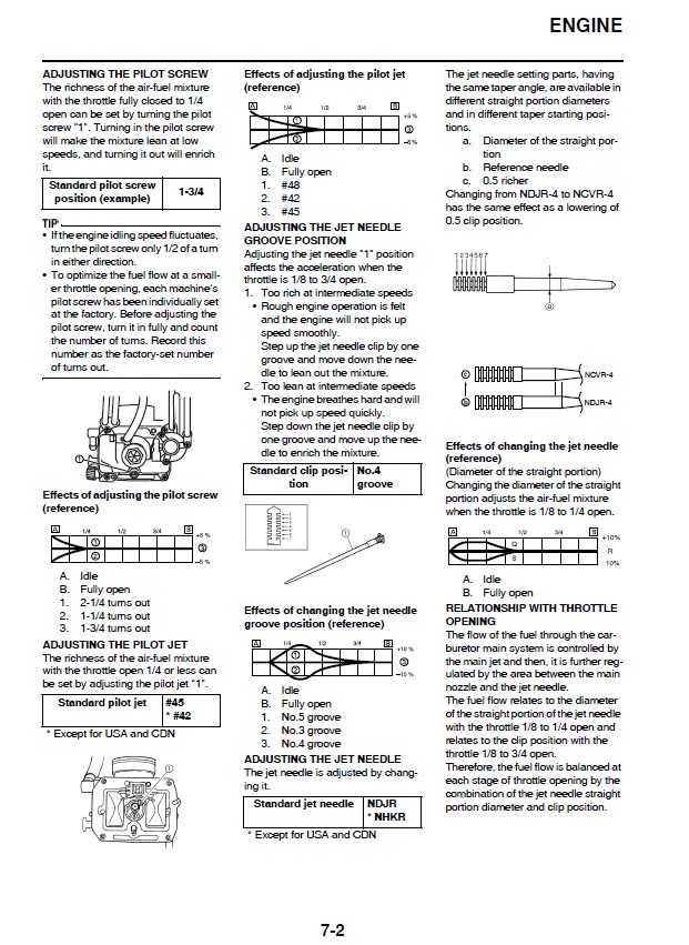

Вот тут показано какие системы карбюратора влияют на состав смеси в зависимости от открытия дросселя.

- - ohlins   Вот тут показано какие системы карбюратора влияют ...   21.3.2019, 23:13
