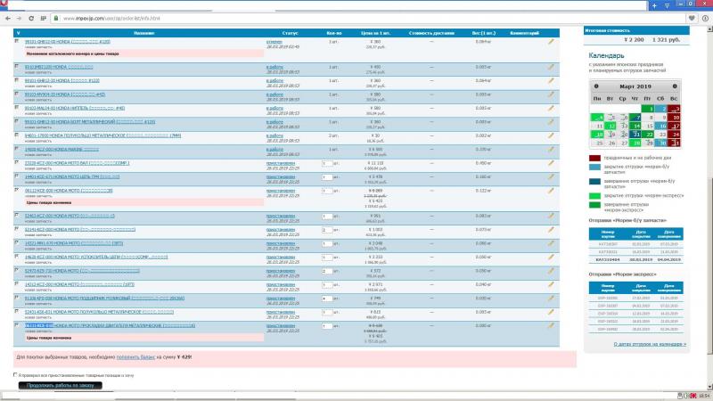

Что-то этот импекс уже начал доставать. Раз в день посылают сообщение, что заказ приостановлен,
пишут проверьте номера и нажмите ок. В одном заказе приостановили 6 позиций из примерно 30, во втором все 25!
Еще раз перепроверяю, жму, за что-то доплачиваю, соглашаюсь с заменой.
Сегодня опять прислали с одобренным мной заказом, повторно перепроверить, присылают те же партномера что и заказывал.
Товарищи, что за байда? Может чего не понимаю?
Bar-on
сообщение 29.3.2019, 22:22
Сообщений: 347
Регистрация: 8.9.2017
Вставить ник Цитата Из: Московская область, Наро-Фоминск
Мотоцикл: Honda XLR 250 R3n
Я когда заказывал в 2016 году на 28000 р. из 26 позиций 3 снято с пр-ва, 5 замена. Три дня мозг выносили отменами-заменами. blink.gif
