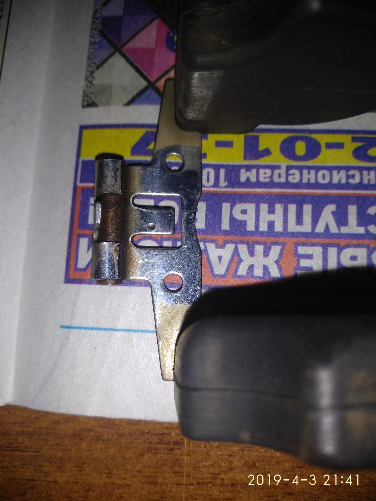

Вот сейчас снял поплавок, вот эта выемка для иглы, это уже выработка?или так и должно?

- - Maik1987rus   Да мусора там не было, сетки тоже нет ни какой, иг...   3.4.2019, 17:34
- - Alex_71   была такая ситуация с мотом, прыгнул на лежачем по...   3.4.2019, 17:40
- - Maik1987rus   Вот сейчас снял поплавок, вот эта выемка для иглы,...   3.4.2019, 17:42
- - Сhestar   иглу поплавка смотрите   3.4.2019, 17:43
|- - Alex_71   Цитата(chestar700 @ 3.4.2019, 14:43) иглу...   3.4.2019, 17:47
- - Сhestar   А вы там должны увидеть или мусор,или подклинивани...   3.4.2019, 17:53
- - Maik1987rus   Вот в этом колодце был кусочек герметика! Реб...   3.4.2019, 18:00
- - Сhestar   где стоят прокладки,никакого герметика не должно б...   3.4.2019, 18:20
- - Doctorfrolov   не знаю, че ты там перебирал, но карб конкретно гр...   3.4.2019, 19:25
- - Leksey   Нет резинки на игольчатом клапане. Герметик?   3.4.2019, 19:46
