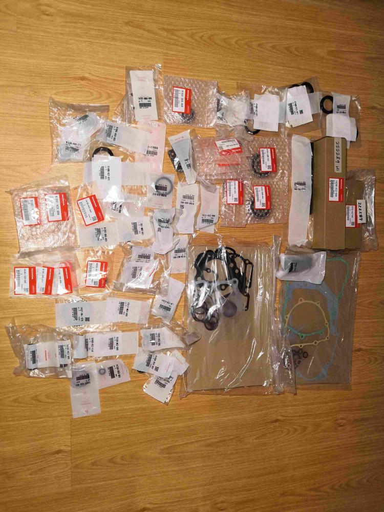

astr
сообщение 12.4.2019, 20:39
Чебурашка
Сообщений: 3255
Регистрация: 26.7.2010
Имплантаты приехали. Доставили за 2 недели. Доставка у импекса как мне кажется дорогая, две посылки по ~2.5 кг вышло 7000 рублей.
Заказывал в один день, но Мегазип отстаёт, из США, по трекингу посылка сегодня прошла таможню, у них доставка поршня и колец вышла 1400 руб.
Начну оооочень медленно собирать мотор.
