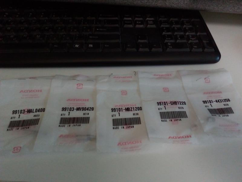

Забрал сегодня у камрада Astrа жиклёры. Огромное ему спасибо, что согласился добавить их к своему заказу в Импексе. Буду потихоньку играться с карбом.
Цитата(Bar-on @ 11.4.2019, 19:20) *
Вот ответ одного из продавцов на Али: Простите, дорогой. Я связался с нашим разработчиком и они сказали мне, что не могут найти эти параметры. Хорошего дня.
Пытаем дальше ))
Все остальные продавцы, которых спрашивал, вообще молчат ( Но, скорее всего, закажу комплект.
