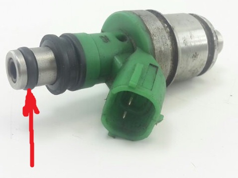

Подскажите пожалуйста, на игольчатый клапан ,который стоит под поплавком,можно ли подобрать резиновое колечко O ring Suzuki
13374-35C00-000 от чего то другого?
А то стоимость вроде копейки 167руб, а доставка 690руб. кусочек резинки выходит как чугуний.

поставил сегодня колечко с форсунки , причем если принципиально для маньяков - оригинал сузуки , осталось после ремонта автомобиля ,по экзисту заказывал Suzuki 15716-73GT0 . подходит отлично , сам корпус иглы в карбюратор запрессовываеться очень плотно , с маслом ,думаю хватит на долго .Прикрепленное изображение

- - Bogdan-Omsk   поставил сегодня колечко с форсунки , причем если ...   22.4.2019, 18:56
