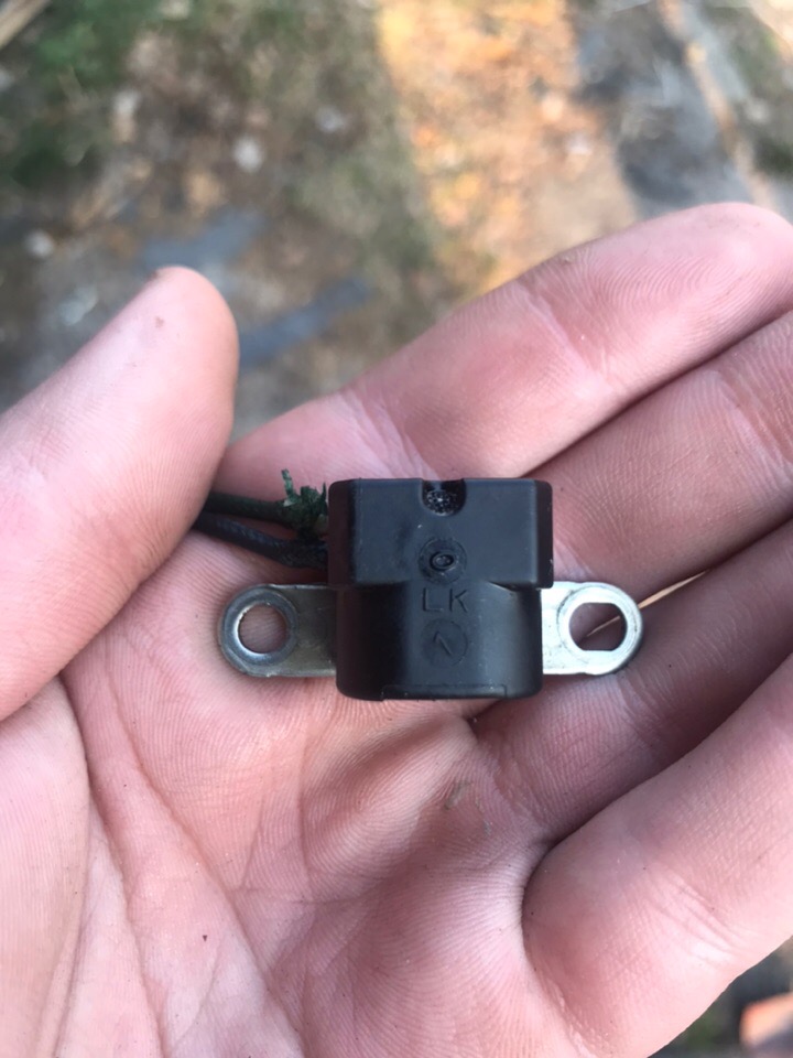

Ребята, всем привет! Последние новости.
Вчера, с помощью моего знакомого, который помогал мне "онлайн" через мессенджер и мультиметра, была найдена (я очень надеюсь что это так) причина отсутствия искры.
Прозванивали контакты, которые подключаются к коммутатору (фишка на 4 контакта). Пара проводов синий и зеленый - не прозванивались, сопротивления не было. Т.к. там не было никаких контактов и провода шли напрямую под крышку генератора, была скинута крышка генератора, отшрезана катука (pick up coil) т.к. было два варианта, либо перетертый провод, либо мертва катушка. Прозвонив катушку оказалось что сопротивление отсутствует. (по мануалу на ней должно быть сопротивление 170-256 Ом.
Вот она самая:
Катушку уже нашел на Procycle (Цена 40 баксов + доставка). Кстати, на самом просайкле написано что это очень частая проблема ДРов и там даже советуют брать ее про запас в дальняки.
Теперь вопрос, кто знает, существуют ли аналоги? От чего подойдет?
На просайкл - дорого и долго (будет как запасной вариант). Оригинал в продаже только с генератором, отдельно катушка не продается, в китае тоже только целиком с генератором нашел вариант. Буду рад помощи, кто знает от кого может такая катушка подойти и где ее купить.
