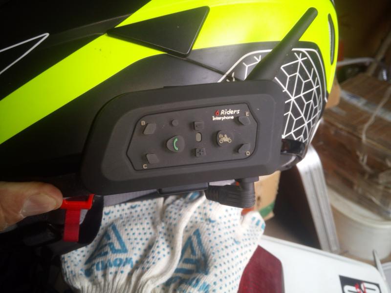

Всем привет.
У меня шлем Shoei Hornet DS. Вроде как топовый, а под гарнитуру плоховато приспособлен. Углубления под уши не больно глубокие, и при наличии в них наушников голова чувствует себя некомфортно. После покупки гарнитуры я долго-долго подбирал оптимальное положение наушников, чтобы часами кататься и не болела голова. И с энной попытки подобрал, сместив один наушник вперёд-вниз, другой назад-вверх. И полтора года так катался. Но тут каждый миллиметр важен, и при снятии гарнитуры обратно подобрать комфортное положение пока я так и не смог. А отказываться от возможности поболтать на ходу ох как не хочется! Кто-то проделывал углубления в шлеме под наушники. Но не ослабнет ли шлем в плане защитных свойств? Да и дербанить недешёвый Хорнет рука не поднималась долгие месяцы. А дербанить там есть что.

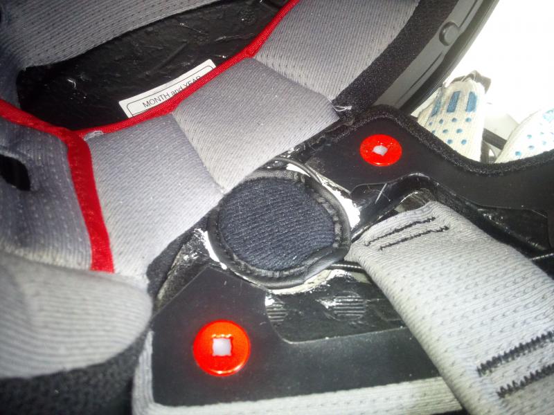

Там пластмасса, под ней пенопласт. То есть надо в пластмассе прорезать круглое отверстие, а под ним в пенопласте прорезать углубление. Вот фотки.
1. Ямка под ухо. В ямке приклеена липучка. Наушник держу в руке.
2. Динамик, достатый из наушника.
3. Щека снята. Видна пластмасска, под ней пенопласт. Это слои, подвергаемые дербану.
Вопроса два.
1. Ослабятся ли защитные свойства шлема?
2. Стоит ли вообще необратимо "портить" шлем, или оно того не стоит?
П.С. Новое поколение Хорнета (модель Adv) уже сделано с ямками под гарнитуру. Вот так:

Зажимать раскалённую железяку в шуруповёрт и сверлить? Жесть какая-то. А поместится ли в шлем шуруповёрт? Наушник как мой выглядит. Гарнитура серии V6-1200/V4-1200? У Вас только пенопласт без пластмассы. А у меня ещё и пластмасска. Отверстие думаю проделать под металлический динамик (он относительно маленького диаметра), вложить его и сверху приклеить круглую липучку. И выглядять будет культурно. Если конечно вообще прорежется культурно. Может там пластмасска крепкая и не режется.

Ты не понял , шуруповёрт не нужен , я нагрел железку , причём не до красна !!! , чтоб пенопласт поплыл и утопил её на нужную глубину ( держа её толстыми перчатками за вал , можно пласкогубцами).
Вообще пенопласт "челюсти" на моём шлеме съёмный (у тебя скорее всего тоже), так что отстёгивал подкладку , вынимал челюсть и делал . Пластмасса с верху тоже была , только в виде полосы.
Гарнитура по моему v6 -1200
Вот ещё для ясности , пластиковую полосу обрезал , а под ней сделал углубления нагретой болванкой. Причём если б сделал так сразу , а не пытался выбрать плотный пенопласт коронкой и ножом , не было бы неровных краёв сверху . Если аэрозольной краской покрасить белый пенопласт не сразу поймёшь , что это колхоз.

- - Сергей Б.   Нашёл в гараже железяку. Тренируюсь. Это пипец про...   29.4.2019, 22:13
- - AleksT34   Если на железке уже есть слой налипшего его надо у...   29.4.2019, 22:31
- - Сергей Б.   Ну и наконец - финал!!! Самое геморное...   30.4.2019, 2:46
- - AleksT34   Ну вот , всё у тебя получилось , правда электропли...   30.4.2019, 9:01
- - Сергей Б.   Окончательно собранный вид. С липучками. Всё культ...   2.5.2019, 22:45
