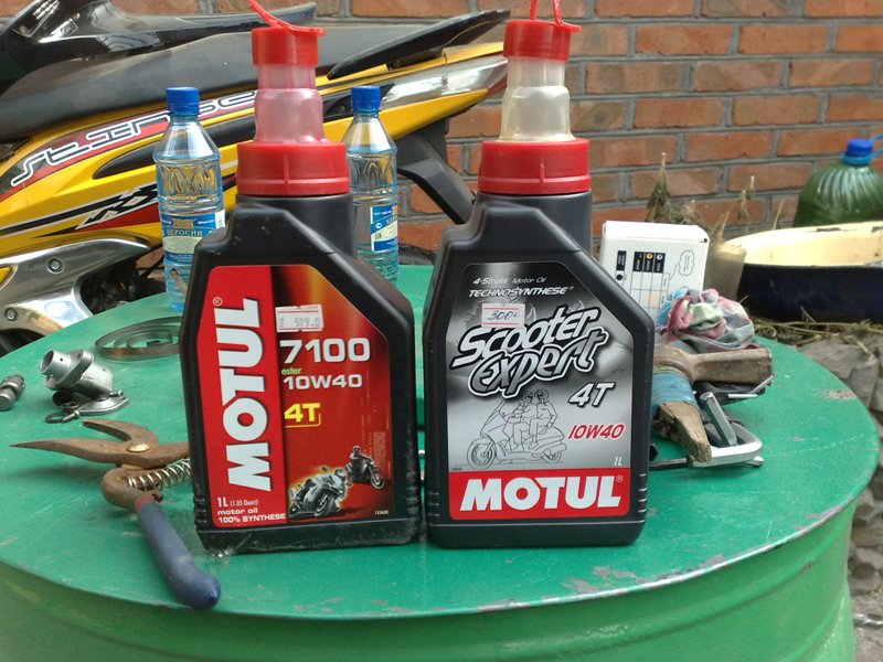

не подскажите не страшно что я смешал эти масла ? в магазине не было одинаковых а литра не хватает , залил литр на котором цифры 7100 и триста грамм грамм другого

- - den5095   не подскажите не страшно что я смешал эти масла ? ...   18.3.2011, 15:40
|- - Варион   Цитата(den5095 @ 18.3.2011, 18:40) не под...   18.3.2011, 16:47
- - Serg696   Цитата(den5095 @ 18.3.2011, 15:40) не под...   18.3.2011, 15:50
|- - Grandtrek   Ну да... А если - нет, то: Цитата(Serg696 @ 1...   18.3.2011, 16:33
- - Приморец   den5095 , думаю, ничего страшного не будет. Сам бу...   18.3.2011, 16:03
- - Grandtrek   Парни, а ниче, если скутера на вариаторах, а мотоц...   18.3.2011, 16:16
- - Приморец   Масло "7100" имеет допуск JASO MA, а вот...   18.3.2011, 16:28
