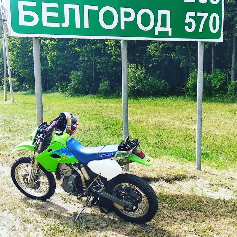

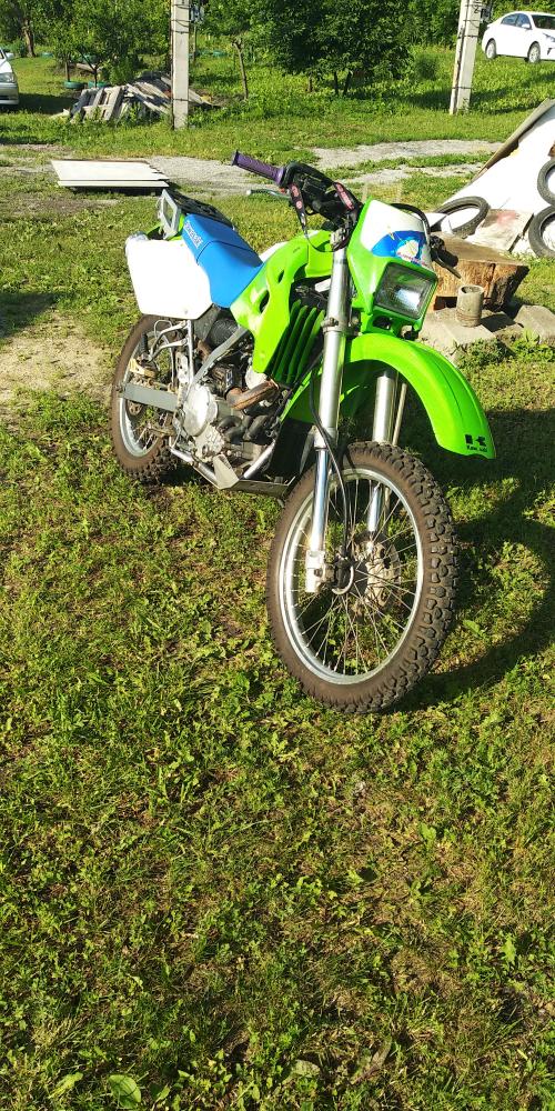

![]() Сильно заинтересован ![]() ![]() ![]() ![]() Группа: Эндуристы Сообщений: 449 Регистрация: 20.10.2015 Вставить ник Цитата Из: Белгород Мотоцикл: KDX 250sr KLX 650с Репутация: 3
Ребята я неделю назад тоже купил себе KLX560C пригнал из Москвы своим ходом все ровно после литрового дорожника он неплохо даже едет, мотоцикл старый 93 год но долгое время стоял в гараже, состояние на 4- как по мне, есть чуть колхоза и криворуких вмешательств, отсутствуют повороты и зарезала (предлогаем). Напрягает звон декомпрессора на малых оборотах.
И вопрос где купить защиту перьев вилки? Делают на них Уфо РейсТек или Асербис там? Родных не было.(вернее было одно ломаное) Полезно:
