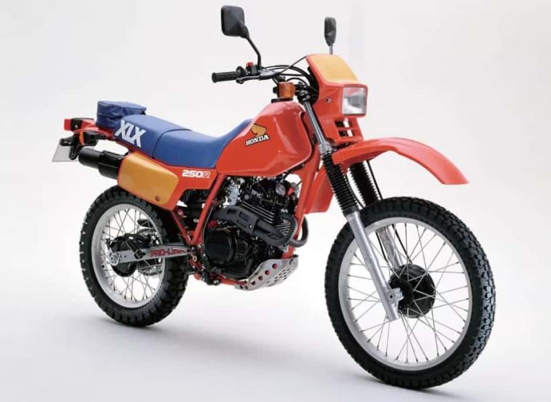

Схемы по XLR есть на импексе, ссылку не один раз уже давали, ни на них, ни на мотоциклах, которые я видел, нет механического тахометра, но на распредвале есть шестерня для этого. Тахометр, вроде, есть на XLX и приводится как раз от распредвала, тросиком. Возможно, у тебя приборка не родная или двигатель.

Мотоцикл: Honda XLX 250 R
Совершенно верно, тахометр есть на xlx 250 r, и тросс подходит к клапанной крышки.

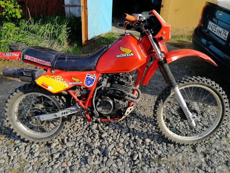

- - NeGONI   Всем доброго дня. Выручайте, не гоните Купил xlr 2...   1.2.2019, 7:25
- - kuzmich   Наверное привод тахометра находиться в передней ча...   1.2.2019, 7:32

- - NeGONI   Двигатель md 16e, рама md 16-1001148. Что за чудо...   3.2.2019, 10:51
- - vinson66   Это XL250R, выпускался с 1985 по 1986(7) По сути э...   3.2.2019, 10:53
|- - NeGONI   Цитата(vinson66 @ 3.2.2019, 7:53) Это XL2...   4.2.2019, 1:26
- - СЕМЕН   Крышка похоже меняная потому и выхода под трос нет   3.2.2019, 11:50
