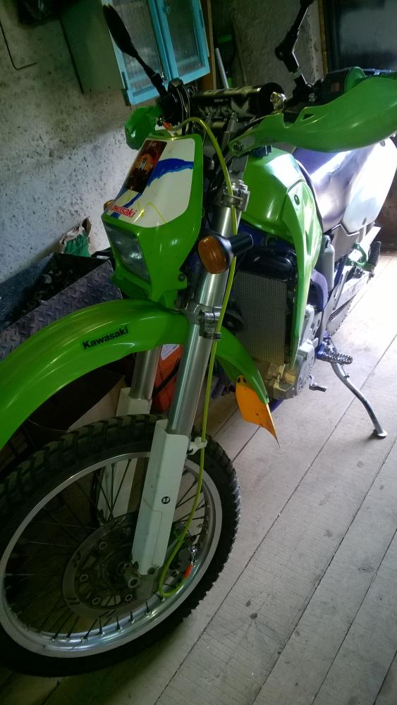

Установил армированную гидролинию. 1500мм. Информативность в разы лучше. Кстати, не встречал индур с передним тормозным диском 290мм в стоке, а на С-ке так.

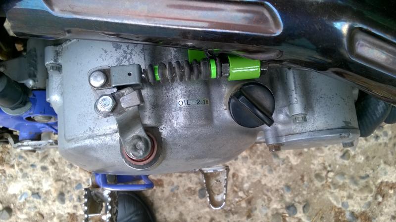

Эпопея с тугим сцеплением, после установки HD пружин от EBC, закончилась заменой внутренней части тросика на новую, с промазыванием медной пастой.
Установки подшипников в рычаг на руле и удлинение рычага на двигателе на 2 см. Рычаг на руле безжалостно обрезан под два пальца. Жмакается просто силой мысли.
