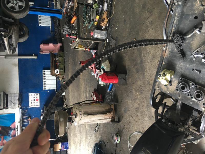

Вопросы задаю с целью интереса, дабы узнать, есть ли здесь такие, какие сталкивались с этим. Механик мой хороший товарищ и ремонт мы будем производить вместе. Под замену цепь ГРМ, вытянулась до критического значения молниеносно, раньше все же бренчала она но уж больно очень тихо и я думал, что это нормальная работа двигателя,упущение моё. Благодарю за хорошие пожелания!
Смотри приводную звезду цепи ГРМ на коленвале, если есть выработка от цепи - меняй и ее. Звезды распредвалов сфоткай, посмотрим в каком состоянии. Если этого не сделать то новая цепь ГРМ пробежит тыщу и умрет.
Все перечисленное тобой проверили, посмотрели - все в порядке. Вот она причина
А состояние звезды к/вала?

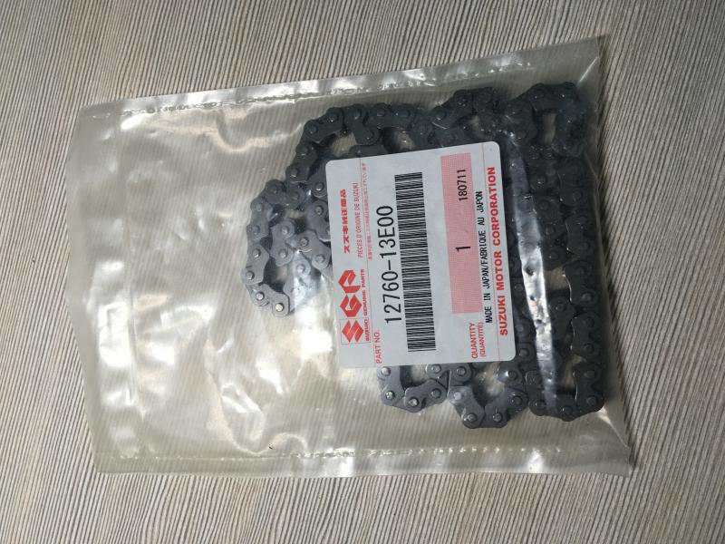

Состояние отличное на звезде привода ГРМ, успокоителях цепи, натяжителе. Цепь ставил ту, что на фото. Покупал на сайте Cross Region, он кстати где то здесь есть тоже на форуме.
А так в целом, мотоцикл работает даже тише, чем когда я его приобрёл. Все отлично - мотор шепчет. Видимо на момент покупки цепь была уже подвытянута, а в следствии пробега сверху вытянулось до критического размера. Мое счастье что все ещё хорошо обернулось.
