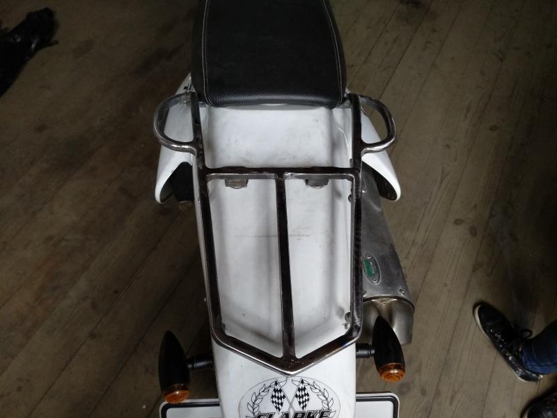

Привет всем! Покатался по асфальту , но как в поговорке, сколько волка не корми он всё в лес смотрит.
Что изменил: Бензобак Clarkе 18 литров, переднее колесо 21" (от хr250), переднее крыло (от YZ400), звезду заднюю на 40 зубов(длины цепи хватило), перетянул сидушку(положил под булки гелевую вставку 10мм), соответственно резину поставил зубастую, (Mitas e09 -140/80/17), (Mitas E-13 Rally Star - 90/90/R21), внедрил выключатель на фару, установил ходовые светодиодные огоньки, мне изготовили багажник, очень крепкий (понял что под мои задачи он маловат, так что продаётся 3500к, окрашен порошком, черный мат). В плане сварить другую багажную систему, под сумки пвх(сошьют на заказ). Может кто подскажет какие сумки можно пошить или купить готовые?

1. колеса: - просто резину переобул? Перед на 21 не пробовал?
2. багажник: - самодел или покупал/заказывал (где)?
3. хвост: - вижу что хвост (крепление стопа, поворотов, номера) нештатный.. Можно фото конструкции снизу?
4. аморт: - задний аморт и маятник я так понимаю остались штатными?
Приветствую! Дружище, я же в первом посте всё подробно описал wink.gif читай внимательнее, аморт родной остался.
Багажник продал, слишком тяжелый вышел. Изготовил новый, в этот раз сам. Полегче, поэстетичнее pardon.gif
Вот такой получился, мой первый. Тяжести я не вожу.
