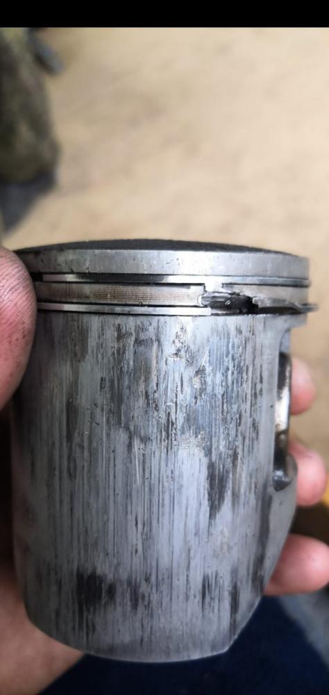

Ребят проблема такая произошла не понял как получилось, ехали с другом в двоем, вез в горку не большую, ехал на 2 передачи, мотоцикл ели тянул приехали к месту, обороты стали падать я под газовал чуть-чуть и мотак заглох, стал заводить не заводился, потом завел только при газовке и звук был глухой такой если не газовать то он глохнет, вскрыл цилиндр и увидел что сжёг поршень, как так получилось не понял, может из за того что вёз двоих и на 2 скорости ехал в горку?
а масло было в маслобаке ? а лампочка перегрева работает ?
если не перегрелся и с маслом, наверное время пришло.

Да все было и масло и лампочка горит, ведать и правда значит время пришло, только там кольца в поршень вплавились, если разберусь щас то фото пришлю
Перегрев поршня. Большая нагрузка, малые обороты, ну и плохой бензин . Не путать с перегревом охлаждайки.
