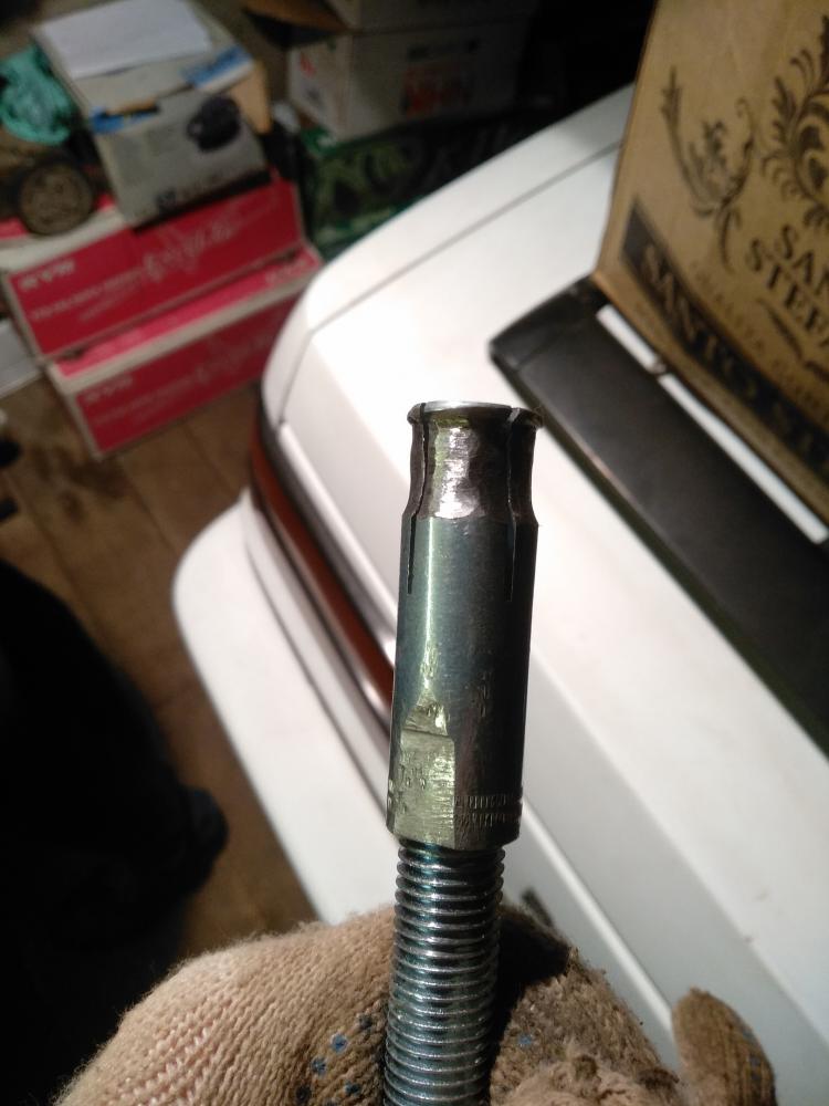

Доставал глухой подшипник цангой стальной из магазина крепежного. Необходимо только доработать болгаркой чтоб губки для захвата появились.
Очень здравая мысль!
