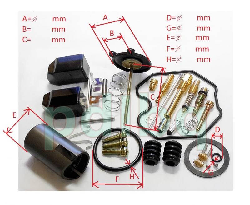

Решил купить на Али ремкомплект карба "CG125/150/250 для PZ26B/27B/30B". Задал вопрос продавцу по размерам:
Жду ответа.

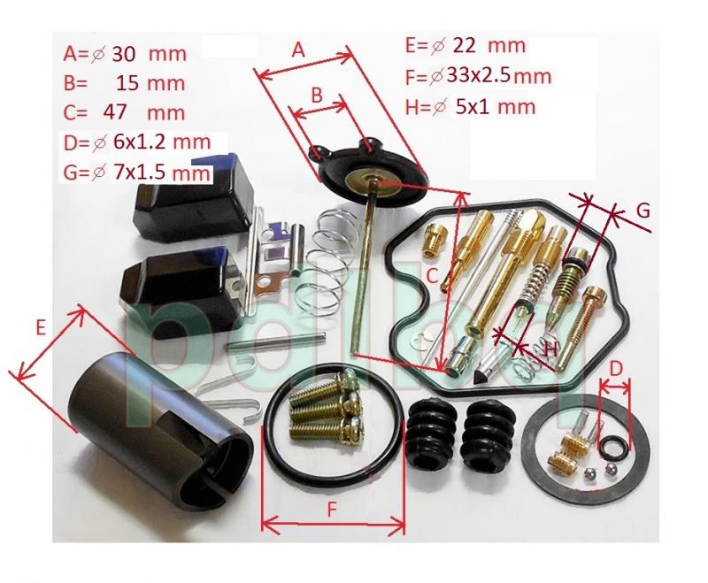

Ответа не дождался ) Но дождался заказ. Итак, за 500 р. получаем это:
Размеры замерял я, но пока не прикидывал по месту, позже, как будет время, сниму карб и посмотрю, напишу подробнее и с выводами. Ремкомплект для CG 250, на жиклёрах маркировки нет.
