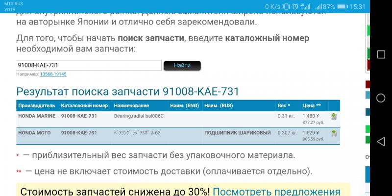

а подшипник коленвала в какую сумму получится?
Пришли сегодня сальники,обошлось в 3000 с доставкой
