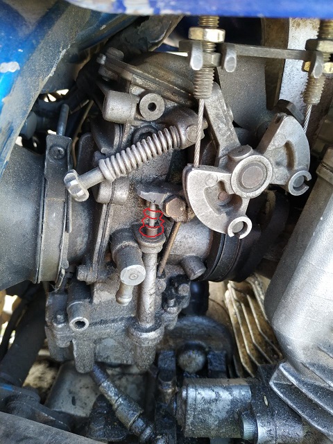

2.Карбюратор.Во первых не пойму,какой у меня тип.С ускорительным насосом или нет?Прилагаю фото карба.После покупку я его не чистил.Первая поездка километров 10 завершилась хорошо.На второй,почувствовав себя ещё опытным райдером,я прибавил газку и завалился на правый бок.Потом уже прочитал,что лучше не падать на Djebel.После первого завала не помню симптомы,как то завёлся через некоторое время.На обратном пути опять упал на правый.На этот раз он вроде заводился,но вот стояло мне начать открывать газ,он сразу глох.На подсосе заводишь,очень слабые обороты,открываешь ручку-глохнет.Кое как через некоторое время это прекратилось.Доехал до дачи.На следующий день отлично завелся,поехал,через 2-3км,просто на ходу заглох,и опять,вроде заводишь его,но как только ручку газа начинаешь крутить он глохнет,потом вообще перестал заводиться,толкал его до дачи.ВОПРОС! Это симптомы засора карба?Причина засора - ржавчина в баке?Пока она там есть - это будет повторятся даже с топливным фильтром?

Цитата(LoneWolfRU @ 11.7.2019, 7:36) *
TM28 если память не изменяет, ускорительный насос вижу, резиновой гофры на нём не вижу, там наверно грязи уже... После падения плохо заводится - заливает его. А перестал заводиться - засрался окончательно или где-то провод отошел, датчики на подножке и сцеплении мозги конопатят, фильтр воздушный в каком состоянии, пропитан? Может в труху уже и в карб насыпается.

Цитата(line98rus @ 13.7.2019, 8:26) *
Понимаю,что у меня чего-то в нем не хватает,например трёх патрубков из которых я так понял,при определенных условиях должно сливаться наружу(бензин например))),так вот у меня их точно нет,и видно что пространство под карбюратором чем-то заливается постоянно.Понял,что как-то неадекватно торчит винт качества смеси,хотя по работе двигателя всё нормально.(сразу после запуска)
Про гофру не понял где она должна быть.А вот теперь по поводу что он у меня глохнет.
Гофру красным нарисовал, без неё туда пыль летит. Это ускорительный насос, там под штоком поршенёк, при резком открытии газа шток его толкает и насос плюёт струю бензина в мотор, что бы не было провала по оборотам.
Патрубки для вентиляции карба и дренажа. Их нет, туда пыль летит, вода. Можно заколхозить из шлангов. Тройнички есть в стеклоомывателях жигулёвских. Как они располагаются - см. мануал.
Когда я через недельку примерно опять добрался до своего мота,зарядил снова севший акб(заряжается минут 30 полностью,видимо под замену)
Завожу мотоцикл,всё отлично.Завелся нормально,на открытие ручки газа не глохнет,короче работает как часы.Стоит мне проехаться с ветерком,не на первой-на второй,а до 70-80,на 3-4 передачи,он сразу на ходу начинает глохнуть,при попутке завести,заводится,но малейший поворот ручки газа и сразу глохнет,толкаю его до базы,примерно через 30мин повторная попытка завести,кое-как заводится,можно доехать до дома.Т.е. получается,что после набора скорости,что-то происходит(может что-то заливается)и всё,мот встает,после длительной паузы,уже получается раскочагарить,после длительно простоя заводится в штатном режиме.А может севший акб так влиять на работу мотоцикла?
Винт "качества" самодельный. Как минимум уже надо винт этот заказывать и гофру, прокладки, может еще чего. Надо карб разбирать, чистить, приводить в исходное состояние и регулировать.
