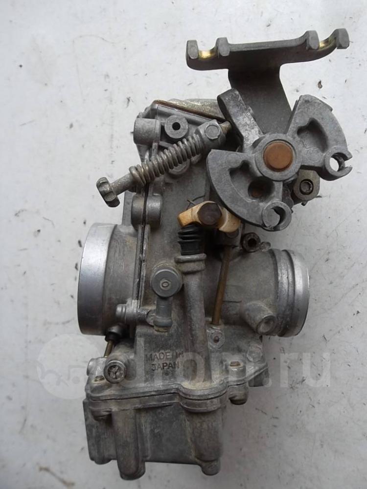

Всем привет.
Удачно переборол жабу приобрел ТМ 28 (от "старого" джебела), а так же коммутатор (тоже от "старого", цена была такая, что для чистоты эксперимента самое то), отдельно благодарность камраду vinson66 . По приходу собираюсь проверить "старый" карб на "новом" коммутаторе, "новый" карб на старом коммутаторе (с отключенным датчиком заслонки), ну и в конце собственно то, для чего эксперимент проводил - ставлю "старый" карб и коммутатор на "новый" джебел. По "трудностям перехода" буду продолжать.
P.s. все НЕ имхо, важно мнение форумчан, опытных в этом вопросе.
P.p.s. фразы "джебел не едет", "джебел плохо тормозит" не приемлются biggrin.gif

- - Anderrey   Получил посылку, начал эксперименты. "Старый...   18.10.2018, 14:38

- - Anderrey   Ну что, спустя сутки замачивания в очистителе карб...   19.10.2018, 15:55

- - Anderrey   В теме про ТМ 33 не нашел распиновку Нашел на ки...   20.10.2018, 17:00

- - Anderrey   Вытащил запорный клапан - под сеткой куча черного ...   21.10.2018, 16:05
- - serg   Цитата(Anderrey @ 21.10.2018, 16:05) итог...   21.10.2018, 21:01
- - Anderrey   Осталось поставить BSR 32 и проверить его работу н...   22.10.2018, 4:40
- - BUGER   Цитата(Anderrey @ 21.10.2018, 16:05) Есть...   22.10.2018, 8:14
- - Anderrey   Поставил BSR 32 (коммутатор "старый"), д...   22.10.2018, 15:34
