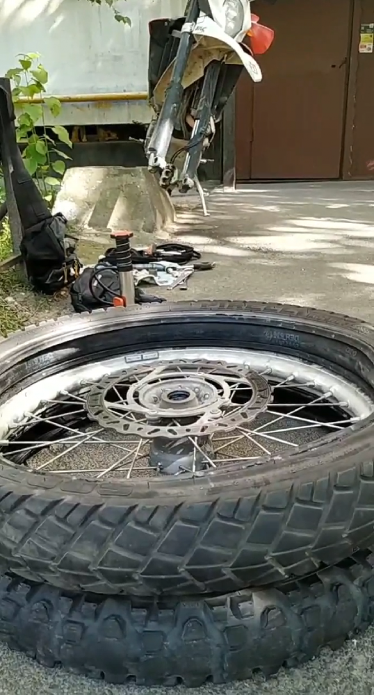

Привет!
Начал вот сезон, за 2 дня заднее спустило. Накачивается нормально. В прошлом с таким не сталкивался, только на велике smile.gif
Это скорее всего нипель? Починят, или лучше сразу купить новую камеру (этой 14 лет)?
Саша
DR-Z400SM + CR125R
сообщение 29.7.2019, 8:02
Давно бы поставил новую камеру и не гадал...

- - Karukka   Всем привет, неделю назад пробил колесо. Отвез в о...   28.7.2019, 22:40
- - Сhestar   Камера прелая, флиппер съехал, микротрещины в шине...   28.7.2019, 22:43
|- - kuzmich   Цитата(chestar700 @ 28.7.2019, 22:43) Кам...   29.7.2019, 7:35
|- - Karukka   Цитата(kuzmich @ 29.7.2019, 4:35) Зачем, ...   29.7.2019, 7:51
|- - Loka   Цитата(Karukka @ 29.7.2019, 7:51) Вулкани...   29.7.2019, 10:48
- - kuzmich   Давно бы поставил новую камеру и не гадал...   29.7.2019, 8:02

- - Сhestar   Так как от природы ленивый, приучился быстро делат...   29.7.2019, 9:35
|- - bord-51   Цитата(chestar700 @ 29.7.2019, 9:35) Так ...   29.7.2019, 11:43
|- - plastilinko   Цитата(bord-51 @ 29.7.2019, 11:43) С...   29.7.2019, 11:48
- - Сhestar   Кто вам про зло навещал- типопрокрутит, разъест ил...   29.7.2019, 12:20
|- - bord-51   Цитата(chestar700 @ 29.7.2019, 12:20) Кто...   29.7.2019, 12:23
|- - kuzmich   Цитата(bord-51 @ 29.7.2019, 12:23) С...   29.7.2019, 12:38
|- - bord-51   Цитата(kuzmich @ 29.7.2019, 12:38) А чего...   29.7.2019, 12:52
|- - kuzmich   Цитата(bord-51 @ 29.7.2019, 12:52) С...   29.7.2019, 13:12
- - Сhestar   0.7-0.8 после бортировки по камням и песку, норм. ...   29.7.2019, 12:30
- - Сhestar   Прям не знаю, недавно другу полностью 690й переобу...   29.7.2019, 12:50
