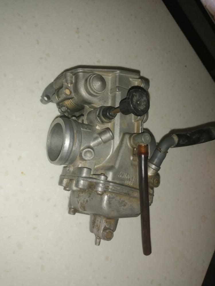

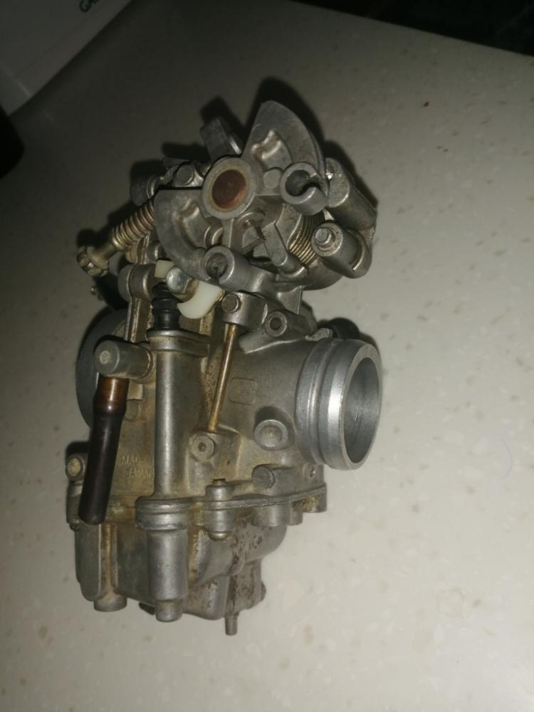

всем привет, тоже снял натяжитель из-за течи масла, его из двигателя вытолкнуло, и обратно он не идёт, расстояние около 5-7 мм.
как его поставить на место ? крутить двигатель колесом или наживить натяжитель болтами и тянуть ими поочередно ?
и еще, помогите опознать марку карбюратора (на нем только написано Микуни),
разборка показала необходимость замены прокладки регулятора качества смеси - покупать ремкомлект или от чего-нибудь другого подходит ?
На самом натяжителе открутить пипку черного цвета, она на моем рисунке в обведена красным. Под ней винт толкателя. Повернуть надо толкателя натяжителя цепи по часовой стрелке до упора. Толкатель должен ужаться. Этот момент написан в мануале.
Наличие расстояния это хорошо, цепь значит не вытянулась.
