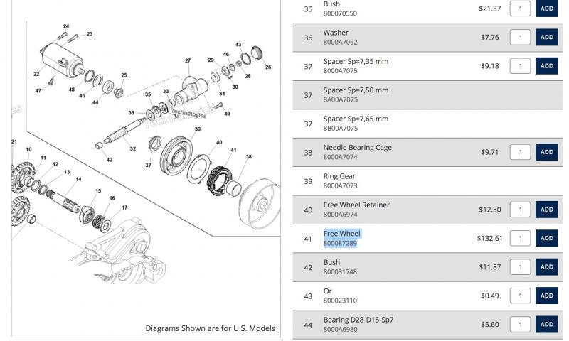

купил я хаску мот огонь,
есть пару проблемок которые нужно решить - немогу понять в чем проблема может быть со стартером, подскажите:
стартер крутит, но потом тыц и останавливается, как залипает, толи мешает чтото крутить, когда еще раз кнопку нажимаешь он даже не может начать крутить, кикаешь - он заводитя нормально, после кика с кнопки уже стартер крутит и может завестить или опять так стопорнутся.
Получается кик проворачивает обгонку или еще шестерню какую и стартер может крутить опять, ведь кик ко стартеру никак не относится если стартер залип то кик его не должен разлипать..
Сам стартер мастер разбирал и востанавливал он был поплавленый, но это помогло не надолго, заводился неделю лучше а потом тоже самое
вот вопрос - такое поведение это выработка обгонки может или обгонка когда умирает так себя не ведет? или все таки стартер пролипает
кто знает? нужно понять какие детали заказывать
