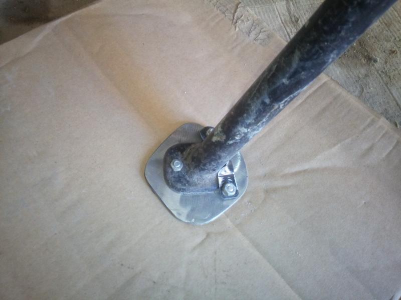

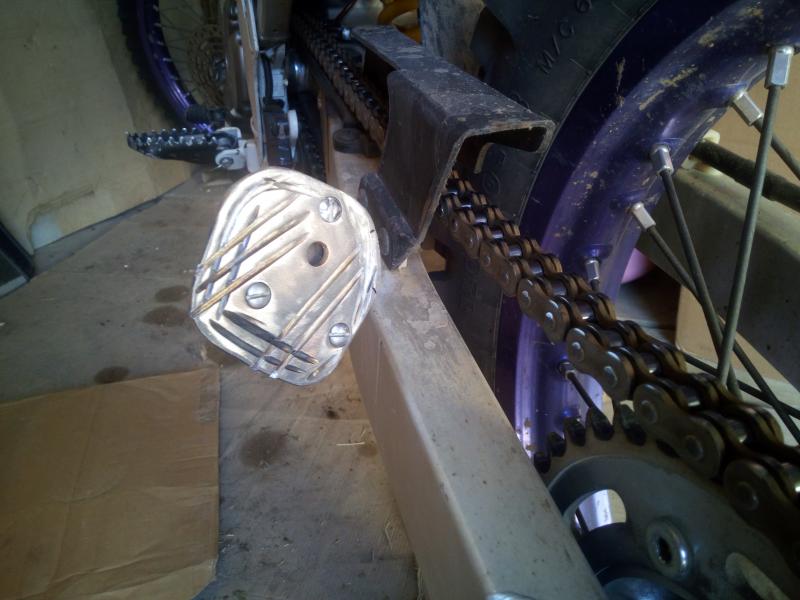

Вчера изготовил себе такую "лапу" , иногда на мягких грунтах хотелось большей устойчивости . Конечно не произведение искусства , но в последствии чуть доработаю крепёжную пластину.
Кстати ST прав , что зацепиться с такой лапой больше шансов , и если эстетика не на первом месте , то резиновая лапа тоже вариант.
Нога стала чуть тяжелее поэтому зафиксированный датчик подноги обязателен !
