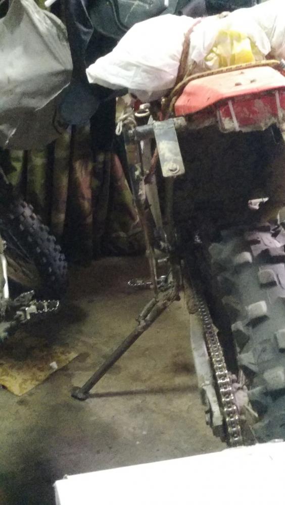

Для придания устойчивости мотоциклу, существует немного хлопотный, но более эффективный способ.
Нужно переварить кронштейн подножки для придания другого угла (т.е. отвести подножку в сторону, заодно удлиннить её). При этом размер пятки можно не изменять, и так достаточно.
Ведь, для того чтобы мотоцикл не падал, нужно чтобы центр тяжести всегда оставался внутри воображаемого треугольника площади опоры.
Мот в болоте и на мягких грунтах стоит, не падает. Проверено. Если хочется большей устойчивости, то под пятку можно подложить нетолстую палку длинной в полметра, которую легко возить с собой, подсунув под резинки в багаже.
