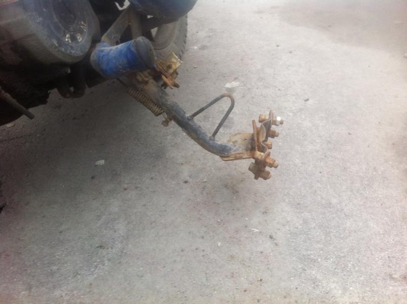

- - Mik   не провалиться и не скользит   6.9.2019, 9:32
