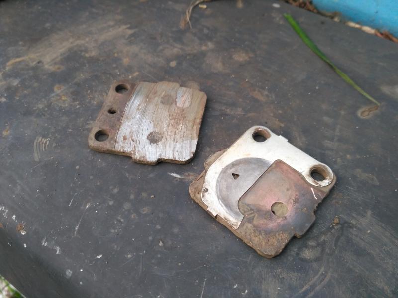

Вчера впервые снял передние колодки. Да, на фото видно, почему я это сделал и как нелегко жилось некоторое время диску, но речь не об этом ).
Что за пластина на одной из колодок? Нужна ли она вообще и существует ли к ней "вторая половина"?

- - Ульф   Вчера впервые снял передние колодки. Да, на фото в...   17.9.2019, 8:35
- - skorp777   Антискрипные пластины. Если у пластины есть ...   17.9.2019, 15:06
