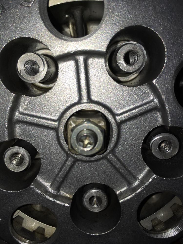

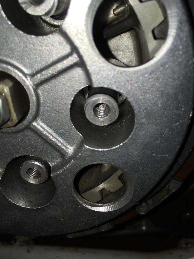

> подскажите товарищи, есть непонятки со свободным ходом сцепления и регулировкой тросика, непонятные симптомы с тросиком и сцепой
roker
сообщение 7.10.2019, 9:52
Сообщений: 95
Регистрация: 21.10.2017
Мотоцикл: джебель 200
гусь воздушный 1200
Товарищи, такой вопрос. Устраняю лишний свободный ход тросика сцепления (на ручке, там где бобышка тросика, зазор более 1 см). Штатный болт на ручке сцепления выкручен на полную. По середине этого тросика есть хитрый разрез и вставка в виде втулки с резьбой и контрагайки. Для чего это предусмотрено? На сколько должен быть выкручен этот болтик при заводском исполнении (т.е. расстояние между контрагайкой и другим концом)?
Попытка выкручивания этого болта-втулки приводит к устранению свободного хода, однако при этом когда включаешь скорость мотоцикл не едет.

Шестые болты в люминевом теле оочень легко свернуть. Даже дино ключем. Убедился сам.
Когда ключем пользуюсь, ставлю момент немного меньше чем требуется. Тем более резьба на наших мотоциклах уже не новая (собственно в этом и проблема).
roker
сообщение 9.10.2019, 18:45
Сообщений: 95
гусь воздушный 1200
еще бы знать этот момент. в мануале нет. касаемо клатч болт только 10 н. и 50н для большой гайки
похоже резьбы целые. подмялись шайбы подкладные. хорошо что мягкие подложил.
