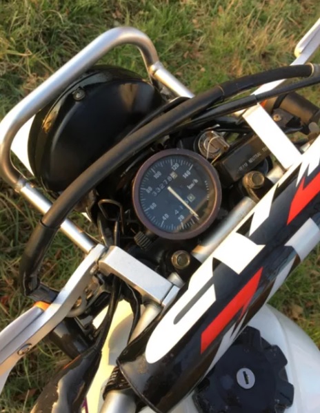

Всем привет. У меня на двухсотке уже несколько лет стоят неродные капитальные лопухи защиты рычагов. Под них были необратимо продырявлены грипсы. Но дажеко не сразу я заметил другую необратимость: тормозной шланг елозит об угол лопуха и протирается. Я периодически подматываю изоленту на тормозной шланг, но это не дело. Тут точно есть двухсоточники, установившие капитальную двухточечную защиту рычагов (даже тема была про грузики в руле). И у всех такая проблема с тормозным шлангом? Кто как её решает?
Фотки кинуть смогу лишь вечером.

Вот ещё фото. Как раз трётся там же, где и у меня. Проставок на руле нет, всё также тесно, как и у меня: правый лопух перекашивает приборку, левый корябает шланг.

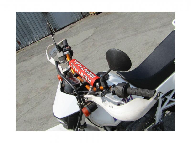

А вот тут не достаёт, хотя лопухи вроде такие же, как мои. (Тоже руль с проставками?)
П.С. Кстати, у меня кольцо развалилось, в которое продет трос. Остался только металлический крюк. Надо будет заказать эту запчасть. И посмотреть, где это кольцо будет относительно лопуха: под ним, или чуть спереди.

- - blackfire   подрезать лопух надеть на кромку лопуха резиночку ...   21.10.2019, 9:43
- - Сергей Б.   Там не особо подрежешь. Это "корень" лоп...   21.10.2019, 11:08
- - Фаныч   Разогреть феном и сформировать выемку в лопухе под...   21.10.2019, 11:15
- - Сергей Б.   Вот ещё фото. Как раз трётся там же, где и у меня....   21.10.2019, 11:24
- - blackfire   под кольцо проставку, чтобы вынести шланг вперед, ...   21.10.2019, 13:51
- - Сергей Б.   Если разогнёшь кольцо, то оно не будет держать шла...   21.10.2019, 14:02
- - blackfire   не разогнуть, отогнуть вперед. сместить шланг впер...   21.10.2019, 17:02
- - Сергей Б.   Фотки.   21.10.2019, 18:34
- - Doctorfrolov   переделай крепление на бугель фары. задевать перес...   21.10.2019, 18:38
- - LoneWolfRU   кусок резины на лопух приклеить в этом месте и нор...   21.10.2019, 18:39
- - Сергей Б.   Издали выглядит так, кольцо ещё цело (2017г). Кс...   21.10.2019, 19:37
