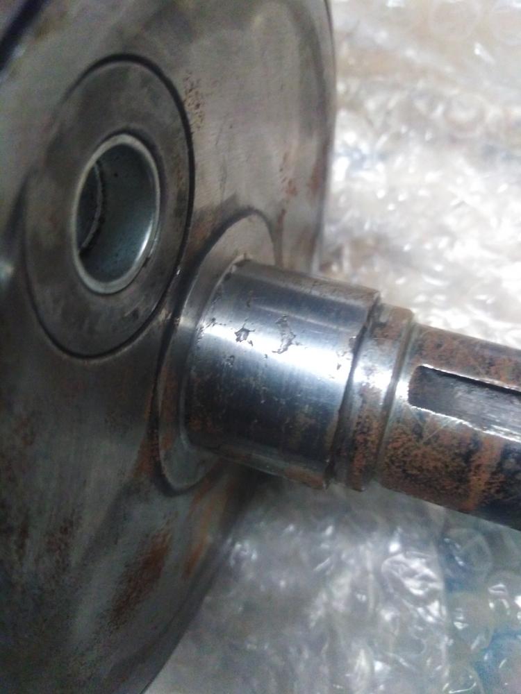

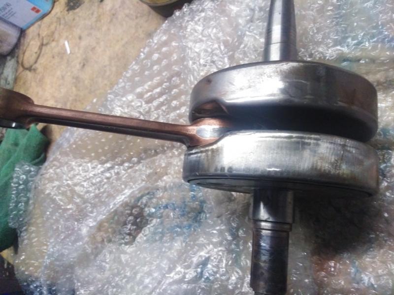

Значит пришли мне все запчасти на мот, съездил отдал цилиндр на расточку(сделали очень хорошо) а вал мне попросту превратили в металл, тупо перепресовали всю сборку как сайлентблок, без распила пальца...щёки помятые, посадку под подшипник на валу сваркой наваривали и обточили, я был в ШОКЕ от увиденного. Пришлось покупать контрактный вал. Мотор собрал и смущает меня посторонний звук ррррррррр, что это игольчатый подшипник шатуна ? Подшипник балансировочного вала может издавать такой звук. https://youtu.be/iWBFxfrTeRQ
_____
йа
Сразу надо было контрактный вал брать, они дешевле чем 4Т.
Звук уже в разы лучше, по твоему вопросу - на прогретом пропадает?
За вал отвалил 14т, я думаю это дорого. Данный звук и на холодную и прогретый двигатель, уже не знаю что это, вс поменял в нем.

Цитата(Тамерлан28 @ 21.10.2019, 3:34) *
Вал контрактный поставил. Шатун от КТМ Покупал, подшипники игольчатые, палец отдельно заказывал в итоге запороли вал.
Жалко.
Мне парни в мото 50 все сделали. Ничего не повредили, даже кожухи не поцарапали. Я даже не представляю как они умудрились так сделать. Там по щекам стучать надо для балансировки по идее.

Цитата(vlad83 @ 21.10.2019, 12:37) *
Жалко.
Год с переборки прошёл, все отлично.
Сколько обошлась перепрессовка?
Щёки пережаты, шатун свободно не вращается (мастера мля) думаю в дальнейшем разобрать вал,использовать сборку то можно..
