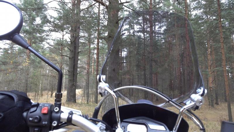

Ездил на прошлой неделе в Янино тренироваться на эндуро площадке - подзамерз.
Поставил вчера ветровичёк Kappa 245A на универсальных креплениях с Али
по КАД стало ездить гораздо приятнее, сегодня ехал обратно под дождем, - тепло, хорошо.
На трейлах норм, но рулем в пузо уже не упереться, соответственно на очень крутых горках немного мешает, и сильно мешает ехать по метровым 'волнам'.
т.е. в поход с кучей асфальта можно и оставить, но на грунтах лучше снять...
