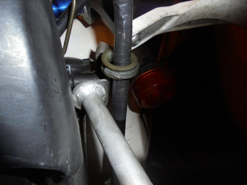

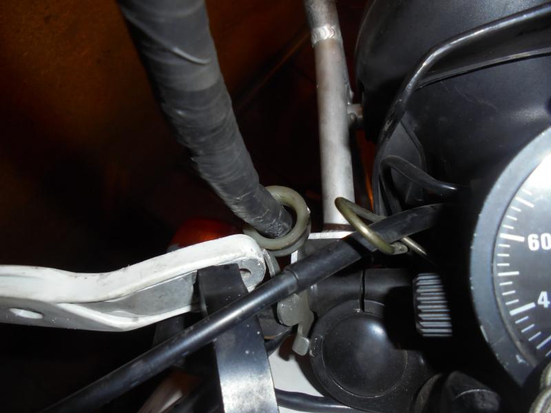

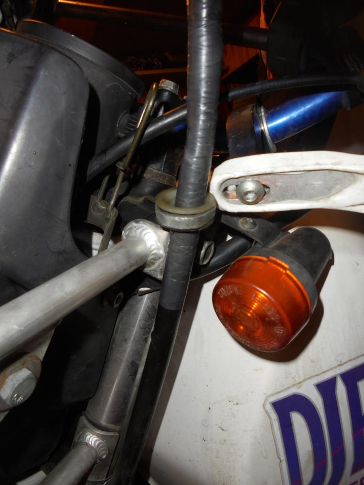

Всем привет. У меня на двухсотке уже несколько лет стоят неродные капитальные лопухи защиты рычагов. Под них были необратимо продырявлены грипсы. Но дажеко не сразу я заметил другую необратимость: тормозной шланг елозит об угол лопуха и протирается. Я периодически подматываю изоленту на тормозной шланг, но это не дело. Тут точно есть двухсоточники, установившие капитальную двухточечную защиту рычагов (даже тема была про грузики в руле). И у всех такая проблема с тормозным шлангом? Кто как её решает?

Проблема решена. Съездил к Волаколаку, у него была железячка с кольцом от Хонды, кольцо такое же, переставил на Джебель. Но пришлось Джебелевскую железячку отогнуть, а лопух опустить вниз. Об бугель шланг не задевает только засчёт силы упругости шланга. Ну и тормоза пришлось прокачать.

- - blackfire   подрезать лопух надеть на кромку лопуха резиночку ...   21.10.2019, 9:43
- - Сергей Б.   Там не особо подрежешь. Это "корень" лоп...   21.10.2019, 11:08
- - Фаныч   Разогреть феном и сформировать выемку в лопухе под...   21.10.2019, 11:15
- - Сергей Б.   Вот ещё фото. Как раз трётся там же, где и у меня....   21.10.2019, 11:24
- - blackfire   под кольцо проставку, чтобы вынести шланг вперед, ...   21.10.2019, 13:51
- - Сергей Б.   Если разогнёшь кольцо, то оно не будет держать шла...   21.10.2019, 14:02
- - blackfire   не разогнуть, отогнуть вперед. сместить шланг впер...   21.10.2019, 17:02
- - Сергей Б.   Фотки.   21.10.2019, 18:34
- - Doctorfrolov   переделай крепление на бугель фары. задевать перес...   21.10.2019, 18:38
- - LoneWolfRU   кусок резины на лопух приклеить в этом месте и нор...   21.10.2019, 18:39
- - Сергей Б.   Издали выглядит так, кольцо ещё цело (2017г). Кс...   21.10.2019, 19:37
