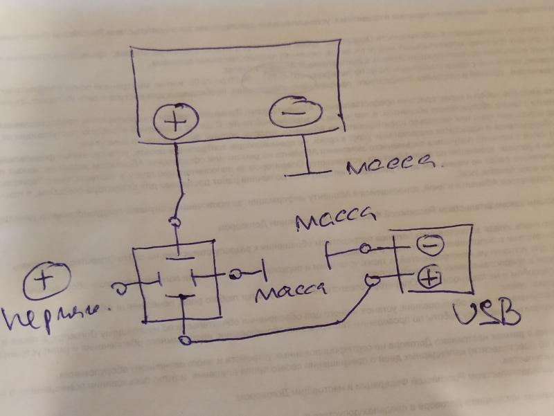

|- - Demeter   Не нашёл профильной темы - спрошу тут. Как органи...   28.10.2019, 18:30
|- - kuzmich   Цитата(Demeter @ 28.10.2019, 18:30) Не на...   28.10.2019, 18:41
|- - Demeter   Цитата(kuzmich @ 28.10.2019, 15:41) Дмитр...   28.10.2019, 20:17
|- - kuzmich   Цитата(Demeter @ 28.10.2019, 20:17) Делат...   28.10.2019, 20:25
- - Фаныч   Demeter Можно и так. Можно прикуриватель поставит...   28.10.2019, 18:46
|- - plastilinko   Цитата(Фаныч @ 28.10.2019, 18:46) Переход...   29.10.2019, 11:45
|- - Demeter   Всем спасибо, особенно Кузьмичу за схему! Зим...   29.10.2019, 12:41
|- - plastilinko   Цитата(Demeter @ 29.10.2019, 12:41) @plas...   29.10.2019, 14:13
|- - Demeter   проверил китайский преобразователь за 100р Сделал...   23.11.2019, 12:59
