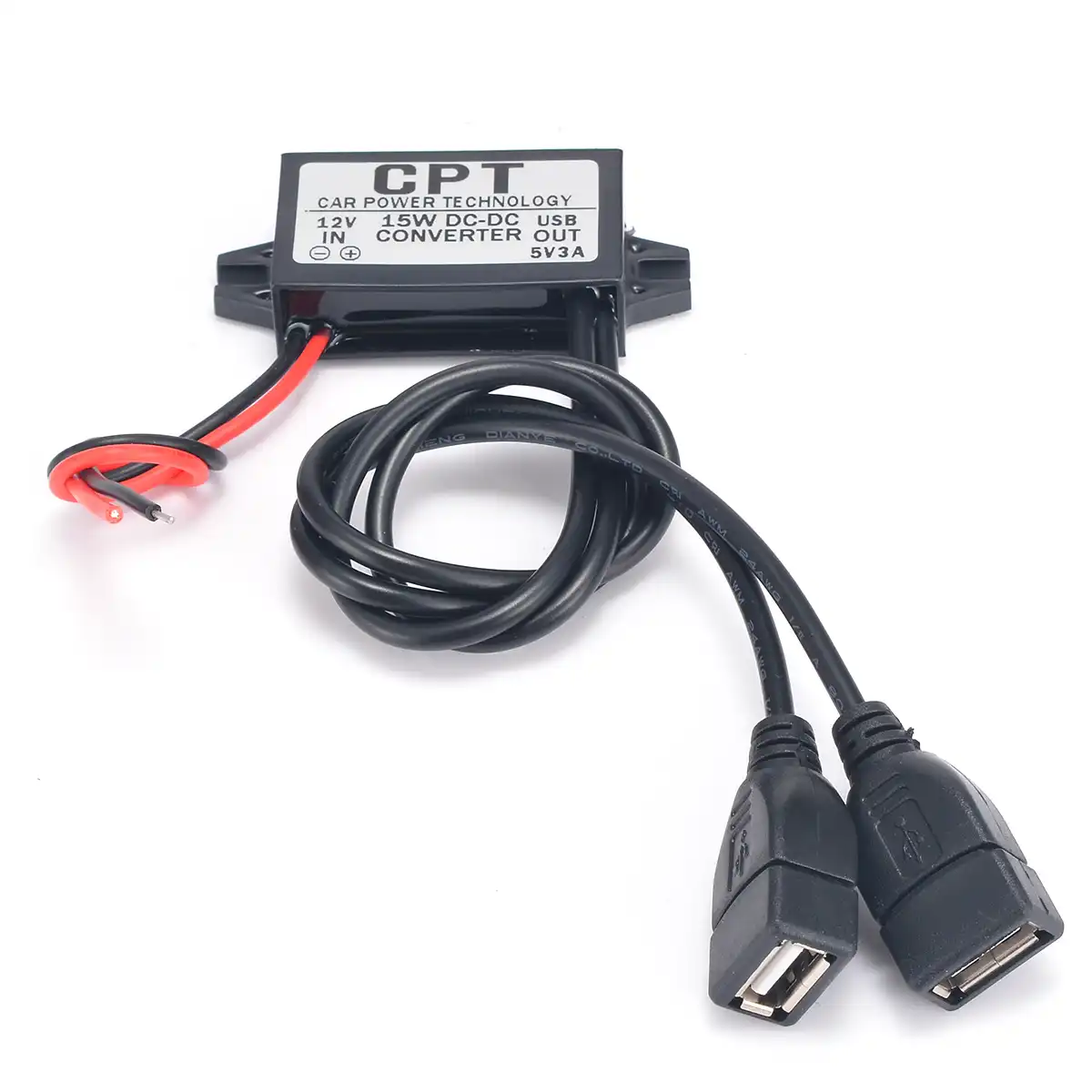

Как организовать зарядку USB гаджетов на ходу? Желательно, чтоб ключом зарядка выключалась, чтоб не высадить аккум. Просто купить 12V To 5V Dual USB Power Adapter и вывести USB разьемы в сумку на бак? ![]() Полезно:

Не нашёл профильной темы - спрошу тут. Как организовать зарядку USB гаджетов на ходу? Желательно, чтоб ключом зарядка выключалась, чтоб не высадить аккум. Дмитрий ты сам будешь делать? Схема проста, реле, питание гаджета берешь с аккумулятора, питание включается после включение зажигания, через перманентный плюс, для этого реле, тебе схему нарисовать? А разве на твоем мото не стоит, навик же запитан, или ты без него купил? -------------------- ...Бивер - это полупластиковый, полудорожнополуспортивно полупоймикакой мотоцикл. Нечто уныло-дефолтное;

Дмитрий ты сам будешь делать? Схема проста, реле, питание гаджета берешь с аккумулятора, питание включается после включение зажигания, через перманентный плюс, для этого реле, тебе схему нарисовать? А разве на твоем мото не стоит, навик же запитан, или ты без него купил? Делать буду сам, крепление навика есть, но его не ставил. На рисунке ниже реле - это реле зарядки аккумулятора? Пермаплюс - это от генератора провод? То что минус это рама, я уже понял Полезно:

Делать буду сам, крепление навика есть, но его не ставил. На рисунке ниже реле - это реле зарядки аккумулятора? Пермаплюс - это от генератора провод? То что минус это рама, я уже понял Эээээ не совсем, ниже реле это-четырех-контактное любое реле срабатывающее на замыкание, то есть при подаче питания замыкается пара котактов, то есть смысл в чем, ты подаешь пермаментный плюс, который появляется при включении зажигания, на твоем мото если не ошибаюсь, Дима цвет не помню провода, но легко прозвонить тестером, приходит в разъем OBD, который для диагностики твоего мото,. берешь его там. Минус это рама, все верно. Плюс снимаешь с плюса аккумулятора, в цепь на реле, которая замкнется на реле после подачи перманентного, то есть включения зажигания, минус берешь с рамы( массы). Генератор нигде не участвует. Короче надо подробней схему, я понял, ок, нарисую. -------------------- ...Бивер - это полупластиковый, полудорожнополуспортивно полупоймикакой мотоцикл. Нечто уныло-дефолтное;

Можно и так. Можно прикуриватель поставит... 28.10.2019, 18:46
plastilinko Цитата(Фаныч @ 28.10.2019, 18:46) Переход... 29.10.2019, 11:45
Demeter Всем спасибо, особенно Кузьмичу за схему!

Demeter проверил китайский преобразователь за 100р
Сделал... 23.11.2019, 12:59
