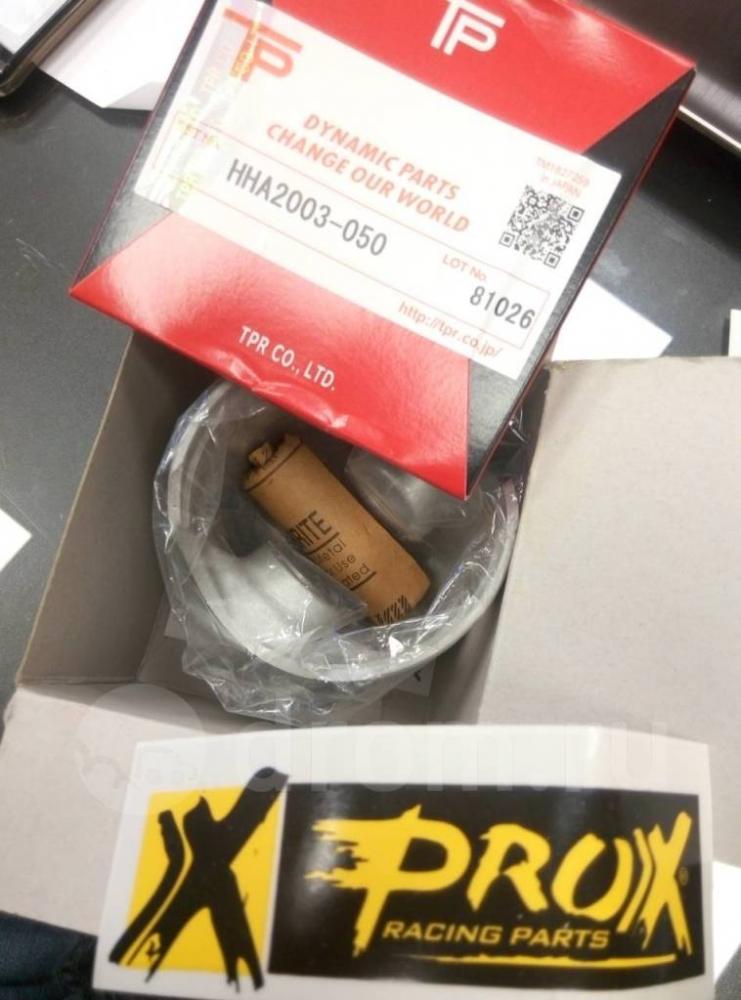

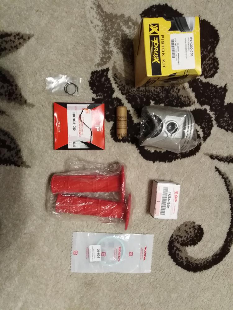

Ребятки, помогайте.. Стал я счастливым обладателем Honda CRM 250, это мой первый 2 т мотоцикл. Я его не покупал, а обменял на свой 4 т эндурик. Короче долгая там история была, ближе к сути.. Я решил сразу заменить поршневую, поскольку там стояла китайская залепонь. При разборке мотоцикла, я, мягко говоря, был шокирован.. Мощностной клапан был подсоединён напрямую к ручке газа, т. е., при открытии газа - открывалась шторка мощностного клапана.. Никакого там сервопривода нет.. Сейчас я купил новую японскую поршневую и уйму других запчастей, но что делать с клапаном? Что будет, если его совсем снять? Есть возможность как-нибудь решить эту проблему? Подозреваю, что сервопривод сняли из-за того, что есть проблемы с мозгами.. Предыдущий хозяин даже не чистил мощностной клапан, из-за чего я просто не могу его вытащить.. Короче, полный ахтунг..

Второго поколения, MK 2. А в чём будет заключаться неудобство? Пропадут низа? Поршневую нашёл без проблем, фирма "ProX".
