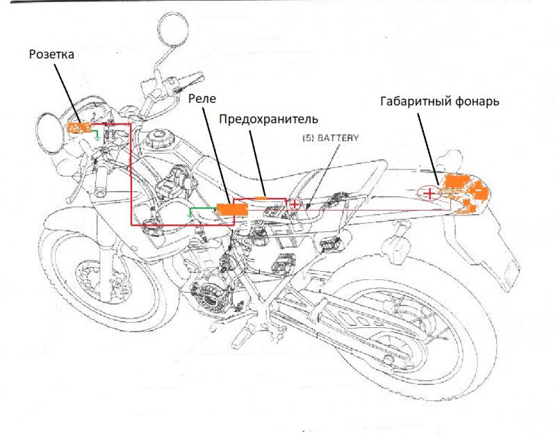

В свое время наподключал вагон и маленькую тележку всякого навесного "колхоза" на мотоциклы, фонари, розетки навигаторы, и схема которая работает сложилась давно, более того так делает большинство электриков, тем более когда система не требует использования контролеров и прочей высшей математики.
Конечно самое простое это просто кинуть плюс с аккумулятора через предохранитель в розетку прикуривателя и уже ее использовать для подключения различных зарядных и просто потребителей через свой адаптер.
Так реализовано и у меня на моей "Собаке" что бы можно было подзарядить телефон на стоянке, при выключенном зажигании, навигатор же лучше подключать через разрыв реле, ибо даже небольшой потребитель может высадить мотоциклетный аккумулятор в течении времени, более того сам на этом попадался, молчу про "горячие ручки" которые высаживают батарейку очень бодро.
Итак описание подключения через реле.
1. Нужно само реле на четыре контакта, на включение, продается в любом авто-магазине, стоит копейки.
2. Немного провода, нужно оценить расположение компонентов на мотоцикле и примерно прикинуть количество, пары метров для розетки обычно хватает.
3. Тестер.
4. Сама розетка прикуривателя, или розетка USB, здесь на вкус и цвет предложений тьма, конечно лучше защищенную от попадания воды, иначе сгорит. Либо придется постоянно менять предохранители. Но горит обычно USB.
Итак, нам нужен перманентный +
Его можно взять с лампочки габаритов, либо с другого места. Обычно плюсовые провода красного цвета, но бывают исключения, лучше прозвонить тестером. Находим этот провод, и место где мы врежемся в сеть.
Ставим на понравившееся место розетку прикуривателя (USB), смотрим место где будет установлено реле, желательно поставить его в такое место где оно будет хорошо закреплено, и не будет мешать обслуживанию мото.
Когда все компоненты установлены производим монтаж проводки, можно использовать пайку, можно использовать клемы, все концы в термоусадку, можно в изоленту, выглядит менее аккуратно.
Порядок сборки:
0. Скидываем минусовую клему с аккумулятора.
1. Врезаемся в перманентный (+), провод идет к управляющему контакту реле.
2. Берем минус с рамы подключаем к управляющему контакту реле.
3. Ставим клемму на несущий плюсовой провод, после клеммы на расстоянии 10-20 см подключаем его к предохранителю, подключаем исходящий плюсовой провод и ведем его вдоль косы к розетке прикуривателя (USB)
4. Берем минус с рамы и подключаем к розетке прикуривателя (USB)
5. Крепим все провода стажками-хомутиками.
6. Подключаем минус к аккумулятору, пользуемся девайсом.
Вроде где то на форуме описывался этот простой процесс, вроде я выкладывал в своей теме про "Собаку" как подключал розетку, и навик,.
