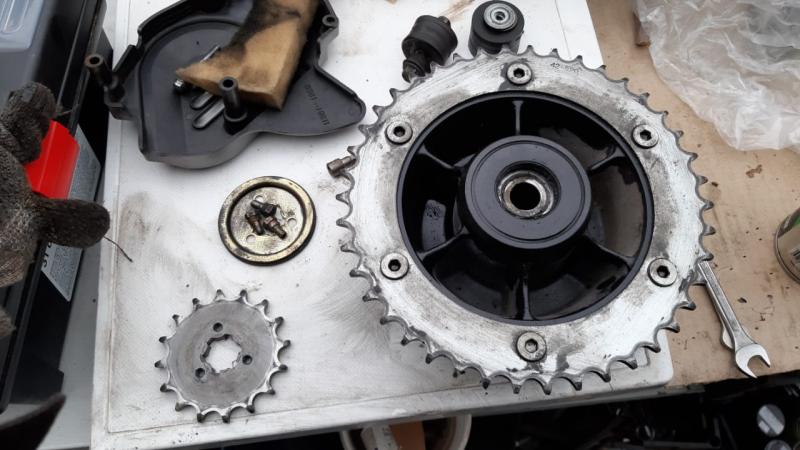

Цепь привода 525/110 звеньев (это если на родные звёзды) каталожные номера:
EK-chain SROZ 525/110 (o-ring)
MVXZ 525/110 (x-ring)
Передняя звезда на 15 зубьев в стоке.
Можно смотреть JT - JTF1448/15; PBR- 2069/15
Задняя звезда на 42 зуба в стоке.
Можно смотреть JT -JTR1791/42; PBR 4365/42

А у меня стояли цепь и звезды на 520... Хотя мот год 1996 и код модели DR650RSEUT(E4) T...Сейчас все меняю, может сразу 525 поставить, подойдет?
