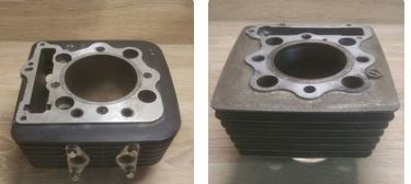

Имеется свежекупленный Honda xr 250 Baja. 1996 год. MD30 MD17E.
Покатался один день, перестал заводиться.
Вскрыл ЦПГ.
Обнаружил. Задиры поверхностей цепью ГРМ, След от клина в цилиндре. На поршне следы встречи с впускными клапанами.
Новый поршень с новыми кольцами, новые впускные клапана, новая цепь. Это все было до меня.
Ну а дальше вопросы. На поршне есть только KCEA и с обратной стороны HF2.
1) Не могу понять что за поршень KCEA, на хондовском должно быть KCZ? ( по каталогу 13101-KCZ-000)
2) Кольца застряли в канавках поршня заподлицо, еле достал их оттуда. Кольца без опознавательных знаков совсем. (должны быть 13011-KCZ-305)

individ померить бы все же цилиндр, поршень и кольца перед покупкой, для понимания оставшегося ресурса, а то может придется как минимум кольца новые докупать.
Конечно замеры будут перед покупкой. Просто нужно понять стоит ли беспокоить человека лишний раз?! Нужно определиться с вариантом) Может вариант с цилиндром и отпадет после замера.
Wiseko, это ведь он?
https://www.ebay.com/itm/Wiseco-4466M07400-...SwhfRcGqyI#rwid
Цитата(KickStarter @ 19.11.2019, 16:21) *
В комбинации цилиндр с экологией заглушенной наглухо в низу и прокладкой и головкой без экологии возникает эффект насасывания горючки в этот самый канал цилиндра.
Смотрю фото цилиндров. И не понимаю откуда может возникнуть эффект? Сверху отверстия перекрыты головкой(она же без экологии), спереди заглушками. Канал экологии фактически перекрыт.
