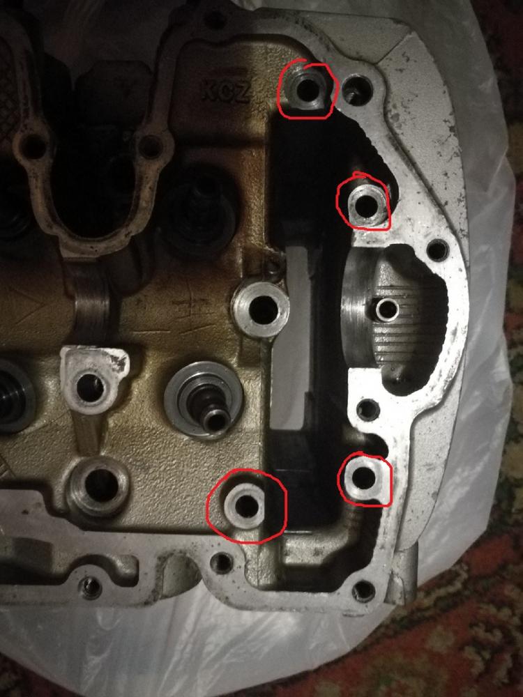

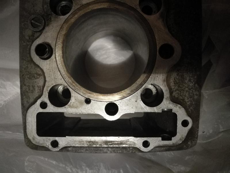

Дмитрий 554 в том то и дело что у человека головка цилиндра без этих самых отверстий под экологию.
Спасибо. В моем цилиндре резьбы на 6 все мёртвые. Только на "пружинки" надежда.
а зачем они мне, эти каналы в голове. Я же не планирую экологию ставить. Может конечно я чего то недопонимаю. Но мне кажется в цилиндре будут просто полости закрытые с двух сторон.

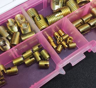

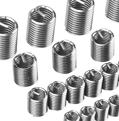

Есть еще один вариант вставок. Кто нибудь пробовал желтые? Но я больше склоняюсь к нержавейке.

- - KickStarter   Я бы желтым отдал предпочтение, они наверняка стал...   22.11.2019, 20:12
