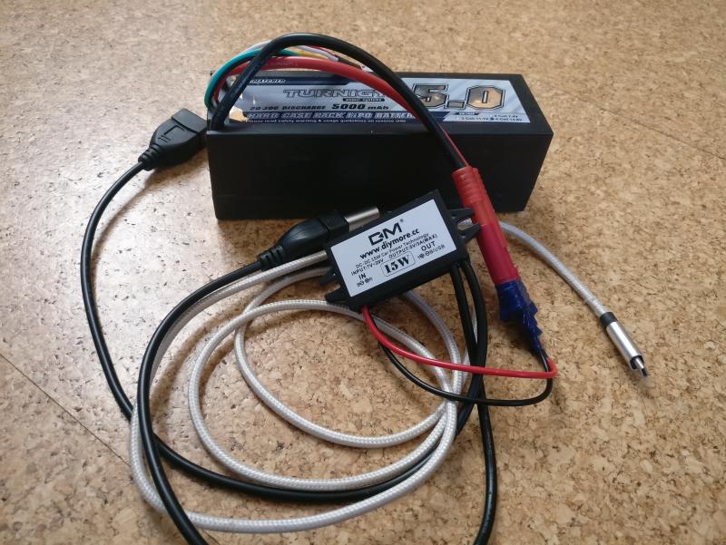

проверил китайский преобразователь за 100р
Сделал на основе старой ЛиПошки пролежавшей 2 года в коробке павербанк, зарядил от нее телефон 0-100%, зарядилось как от хорошей 2х амперной зарядки, аккум разрядился совсем чуть, до 3.84v на ячейку.
Оставил на ночь с подключённым преобразователем - так за 12 часов напряжение спустило с 15.39v до 15.34v.
0.05v за 12 часов на такой ёмкости - это дофига, так что Кузьмич прав, подключать конвертер только через релюшку.
