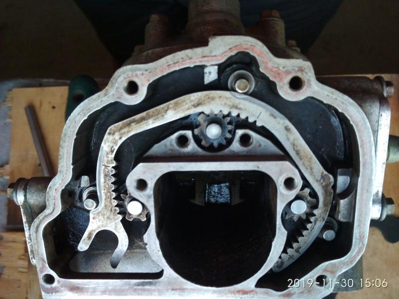

А на выхлопе это алюминий белеет ? Похоже цилиндр на перепокрытие просится.
Я вообще не спец, но кмк, цилиндр в идеале.
Цитата(Linkshunter @ 29.11.2019, 20:53) *
на сколько цилиндр от номинала ушел?
Отдавал на замер токарю. Намерял коня в вакууме, поэтому просто интуитивно заказал поршень группы В.)
Сегодня разобрал механизм мощностного клапана и почистил его. Нагара было немного.
Мож кто знает, саму шторку обязательно снимать? Я ее поскоблил немного, нагара почти нет.
