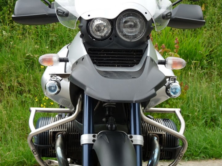

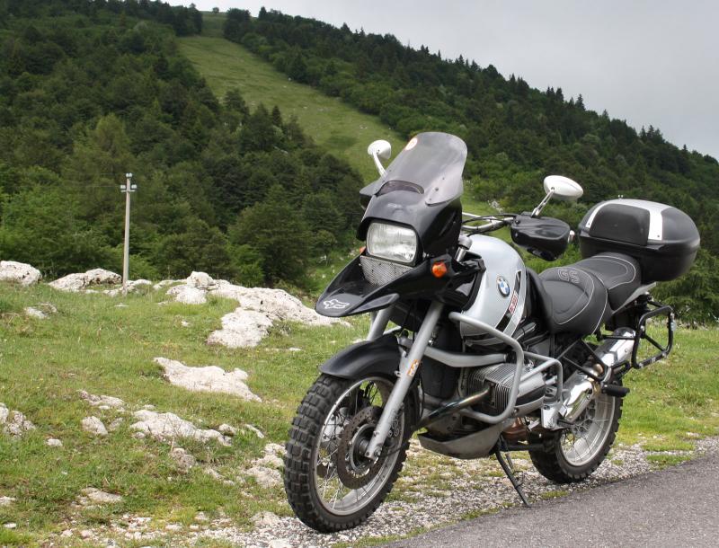

Это одно время выпускали модификации 1100 гусей как с их фирменным прищуренным глазом в виде двух разных по величине фар:
так
и просто с прямоугольной фарой:
Как по мне, так две фары круче смотрятся.
Но на вкус и цвет все фломастеры разные.
