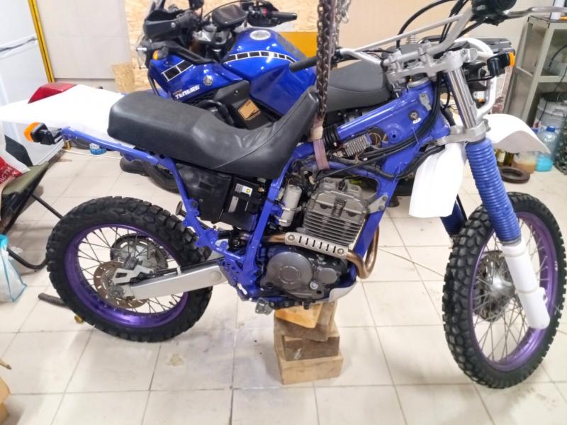

Давно не обновлял тему. Так быстро начал, но и быстро сдулся. Однако не совсем так. Работа ведётся, урывками, по часу, по пол часа, иногда по паре часов но почти всегда не документируется в фотографиях.
И так, за прошедший месяц было сделано:
Стартер был разобран и проверен - всё в норме, подвижность щёток в норме, всё в девственном состоянии. На заднюю втулку ротора мазанул силиконовой смазки.
Разобрана задняя подвеска. Маятник разобран, извлечены игольчатые подшипники, отпескоструен, покрашен в похожий серебристый цвет. В маятнике заменил игольчатые подшипники с сепараторами на втулки из полиацетали (пластик такой). Сделал это по причине что категорически не доверяю в этом узле игольчатым подшипникам, тем более в которых иглы разделены сепаратором, а не одна к одной. В маятнике, который поворачивается на сравнительно малый угол, это приводит к глубокой выработке под иглами, которые по сути-то и не работают, а когда они через промежуток, то читайте маятник передаёт усилие жёстко через 3-4 иголки. К тому же узел обслуживается очень редки, уплотнения в том месте никудышние, а вот попадание воды крайне вероятно. В общем это всё приводит к сравнительно быстрой выработке и люфту. Да и люфт есть уже в абсолютно исправном узле с подшипниками. Втулки из полимера обладают несравненно большей площадью опоры, подогнать к оси их можно гораздо с меньшими зазорами, заклинить там не чему, воды такая пара боится несравненно меньше и ей негде там задерживаться, да и втулки сделал шириной на 5 мм шире стандартных подшипников. К тому же осталось место под установку дополнительных уплотнительных манжет прямо в маятник. Соответственно всё густо смазано красной водостойкой смазкой от ВМП-авто - реально водостойкая. Родные уплотнения, что надеваются на маятник частично растрескались, но, за неимением таковых новых, были установлены на место, опять же всё свободное пространство было заполнено водостойкой смазкой.
В прогрессии ничего не менял, иглы и резиновые уплотнения прополоскал в бензине и установил обратно на ту самую водостойкую смазку. Сферический подшипник живой, его промыл, промазал водостойкой смазкой. Вместо развалившихся уплотнений сферического подшипника вложил два резиновых кольца, перекрывавших зазор, заложив свободное пространство водостойкой смазкой. В прогрессии стоят подшипники с иглами без сепаратора, их решил оставить, учитывая что угол качания достаточно существенный. Да и просто лень было втулки точить, когда всё было без износа.
Пока ставил маятник и прогрессию - сразу прокачал задний тормоз, прогнав два бачка новой жидкости через систему.
Подкрасил раму в местах где ржавчина была.
Отдал в покраску бак и глушитель.
Карбюратор выглядел девственно, но я всё же решил его разобрать и не прогадал. Крышка карба была на чёрном герметике, родную резиновую прокладку выковыривал, т.к. она застекленела в своём пазу. Диафрагма ускорительного насоса закостенела и выкрошилась, оставив части только с армирующей сеткой. Всё установил новое. И манифолду тоже новую поставил, правда прокладку в неё старую, но малёк подмазал герметиком, думаю норма будет. Дренажные трубки были растресканы и видно что собраны не правильно. Восстановил конфигурацию по картинкам но всё-ровно по-своему, подобрал новые трубки в автомаге.
Корпус воздушного фильтра по криворукости уронил и отколол кусок пластика, там где начинается заднее крыло. Буду мастырить накладочку. Фильтр новый хай-фло пропитал 2т маслом и поставил в корпус, предварительно вычистив труху поролона от старого фильтра.
Поставил новый аккумулятор Бош, заполнил поплавковую камеру бензином и мотоцикл завёлся с нескольких оборотов.

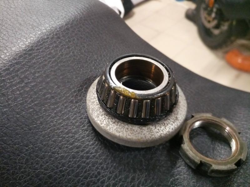

Сегодня перебрал передок. Подшипники богато набил всё той же водостойкой смазкой. Гофры вот затвердели, требуют замены, надо заказать с алиэкспресса. Масло в вилке менять не стал - оно прозрачное. Видно что за 25 лет сюда никто не залезал, пробег 6 с небольшим тысяч км. Масло, да что ему будет - минералка в изолированной ёмкости.
Вот думаю что ставить - сразу шиповку или ещё покататься на растресканой в хлам резине до морозов?
Сейчас: XT1200Z, TT250R Raid

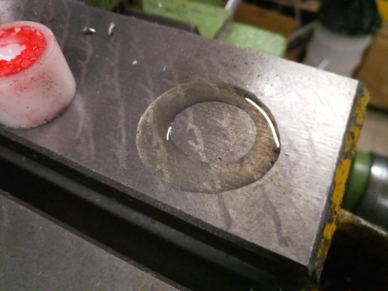

Не надо демонизировать масло. В вилке замкнуты объём, извне туда ничего не попадает, по крайней мере в существенных объёмах. Хранилось при постоянной температуре в нормальных условиях. Незнание пораждает страхи... Так вот я этого не боюсь ))) В подобных условиях в технике масло дестками лет работает, а тут должно окислиться ) Нефть хранится под землёй сотни тысяч лет, а масло продукт перегонки нефти, поэтому к той сотне тысяч прибавить ещё 25 - капля в море. Визуально масло не вызвало нареканий, значит буду использовать. Перфекционизм мешает жить, но не мне. Я, как инженер, руководствуюсь необходимым и достаточным.
В амортизаторе тоже не менял. Только подкачал, да и то зря, т.к. давление там, судя по всему, было в норме, только загнал обратны выпущенный в шланг объём.
Цитата(Sugafree @ 17.12.2019, 3:22) *
Диафрагму покупал оригинал или "я его слепила из того что было"? И если оригинал то заказывал где?
я тоже думал, что у меня масло чистое в вилке даже баночку чистую подготовил, что бы вернуть масло обратно, первые 200-300 грамм были чистые а потом пошла шикака.
Нет, купил оригинал. Туда не просто чего-то нормальное сколхозить, да и не надо, если есть нормальная альтернатива, хоть и не дешёвая.
Перед проверкой масла перья прокачивал и переворачивал, что бы всё перемешалось. Масло было без мути, цвета белого портвейна.
В любом случае если чего-то не понравится, то всегда можно будет заменить, а пока хочу проверить свои же теории.
