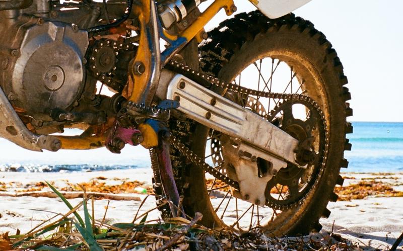

Привет.
У меня стоят звезды 13/53, при этом ловушка и слайдер (ловушки) стоят новые (оригинал). Ничего не переделывал -- стоит немного в притирку, но все работает. Изначально мотоцикл был куплен с ведомой звездой на 52 зуба -- визуально никаких изменений в креплении ловушки цепи до меня не производилось, все штатно.
Вот фото. Правда, здесь стоит еще старая звезда на 52 зуба и подношенная ловушка цепи.
