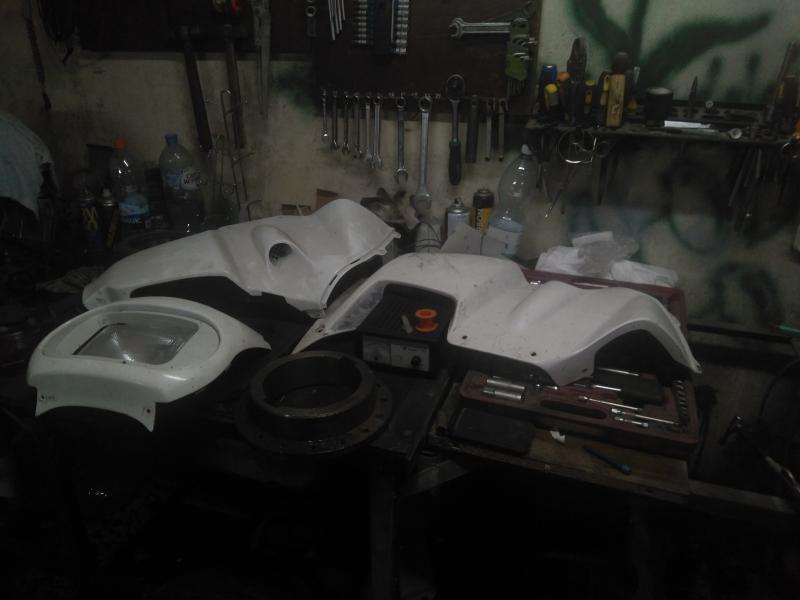

Обновки для Сутера, видел кто такую "морду?" Ставилась вроде как на Английскую версию. Боковины лучше моих, их покрашу и поставлю, а вот по поводу фары в раздумьях...
У Tenere до 94 года включительно шли однофарные.
Потом с 95 года сделали внешний рестайлинг и поставили 2 фары и приборка как на Супер Тенере тока отличие в тахометре.
Красная зона с 7000 начинается.
А так один в один приборка.
Ну 2 фары лучше на мой взгляд.
Во первых "очкарик" стиль из 90-ых.
Во вторых не знаю как у тебя.
А у меня европейская версия XTZ 660.
Фары светят раздельно.
Одна на ближний, вторая на дальний.
Но ничего не мешает переделать и дальний будет гореть сразу на двух фарах.
С ближним такое не прокатит.
Одна лампочка H4, на дальнем H1.
Но эффект дальнего сдвоенного света на бездорожье просто бесподобен.
Ничего лучше нет и не может быть.
Единственное это что пучек бьёт вдаль и все что рядом, того не видно.
Но все зависит от скорости.
На определенной скорости включив дальний ближний уже и не нужен.
Колхоз кастом фары, но сделано аккуратно, всё адекватно регулируется. Фары через два реле.
