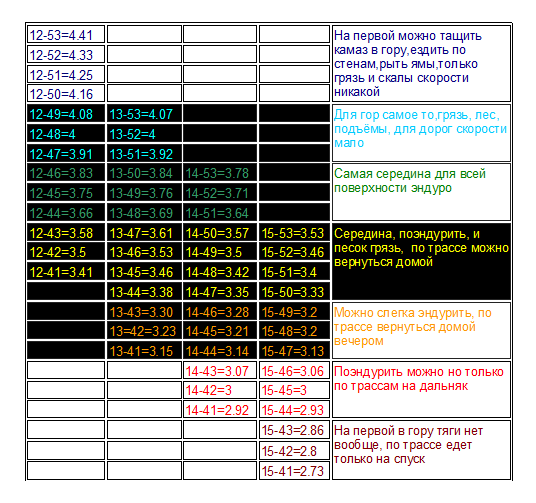

сообщение 19.1.2020, 15:08
Сообщений: 35
Регистрация: 26.1.2019
Мотоцикл: Suzuki djebel 250 xc
Таблица звёзд и результатов, только для джебеля 250 ну и др 250.

- - Грустный   Таблица звёзд и результатов, только для джебеля 25...   19.1.2020, 15:08
