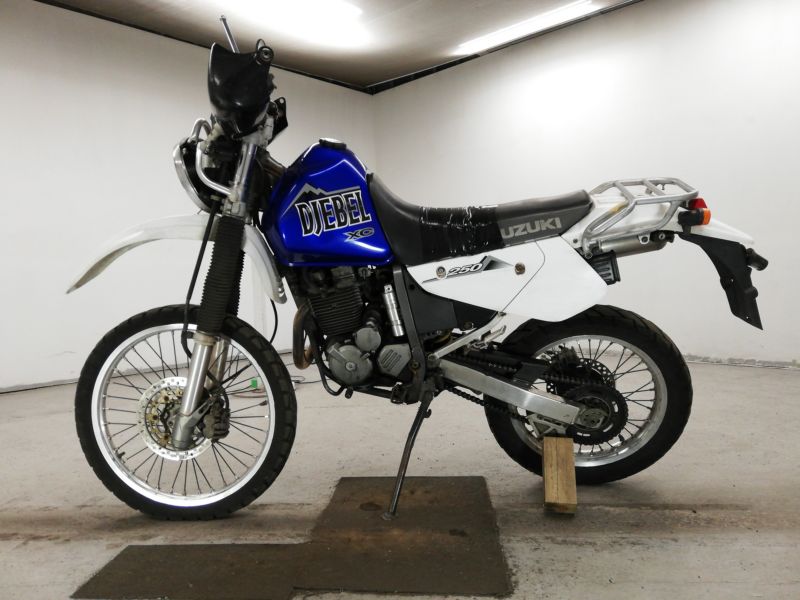

в пятницу на аукционе будет продаваться вот такой конек горбунок, купи за копейки, блин у тебя как раз тока рама и вилка живая, переберешь, да ездить будешь.
Что с ним случилось?
