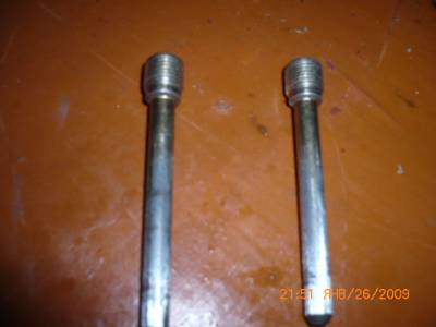

Вот, что с направляющими суппорта случается, если их не смазать вовремя! Чистка мало чего даст, ведь износ уже есть. Но все же...
