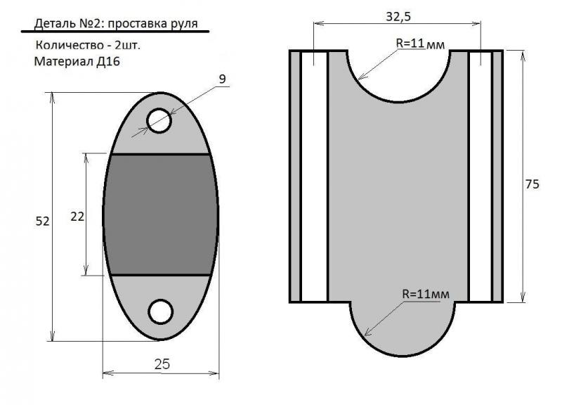

Уважаемые, может кто дать чертежи проставок руля на xr, хотел у токаря заказать?
Проверь у себя межцентровое у болтов, т.к. данный эскиз для XR650R делался. Ну и высоту укажи какую надо.
Токарь тебе не поможет, тут фрезер нужен ;)
Кощей подскажи на стоковых тросиках высота проставки 75 мм встанет?
