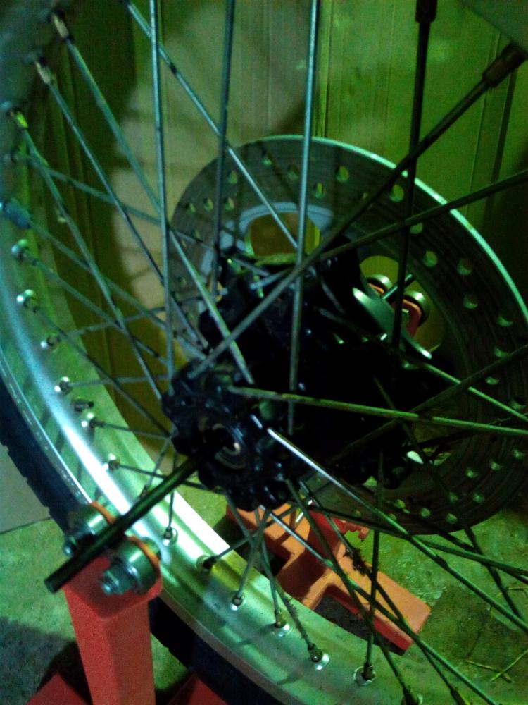

Всё ж решил попробовать, используя рыболовные грузила
+ подглядел на ютубе приспособу ..

- - Gooron   Теперь кажется, что легко можно отбалансировать). ...   29.2.2020, 13:31
